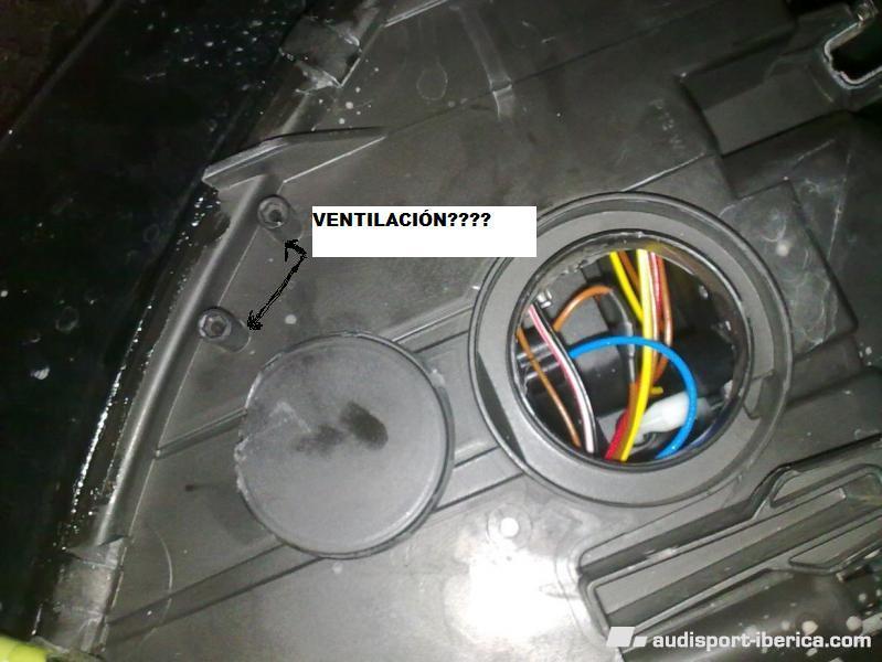

Hola, Rushifuru, estoy totalmente de acuerdo con lo que expones en el brico, es muy difícil saber si el faro encaja bien en la famosa "trompetilla" una vez lo vas metiendo en su posición, esto que has hecho tu hace tiempo que lo intenté hacer en mi coche, e incluso compre unos tubos nuevos de ventilación para aprovechar la espuma que llevan (un ridiculez porque sólo tapa el final del tubo) y la puse a la entrada del faro como tu dices...no valió para nada, se volvieron a empañar a la mínima.Creo que los tubos son sólo la entrada de aire, y que la salida está en otra parte, por lo menos en los A4 hay un par de agujeros en la parte baja de la carcasa del faro que tienen toda la pinta de ser de desaireación:
