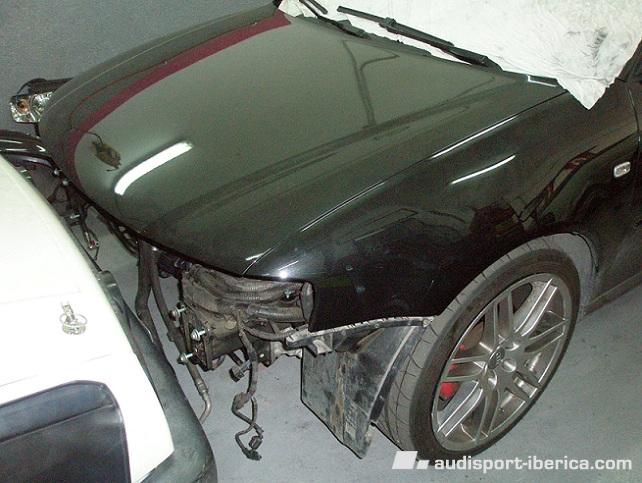

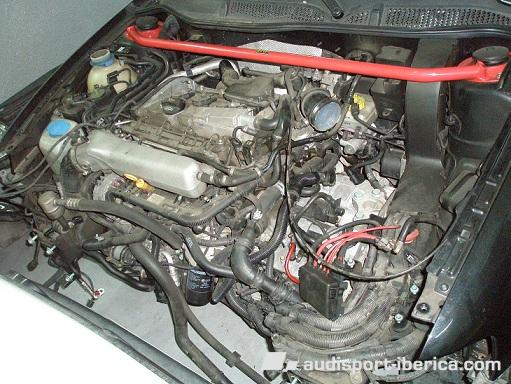

dany_85 Publicado 1 de Junio del 2010 Autor Denunciar Publicado 1 de Junio del 2010 Bueno compañeros, por fin a entrado mi pequeño al taller.. Os pongo las primera fotillos, de lo que han ido haciendo, que ha sido: Desmonta defensa delanteroa, opticas, panel frontal, radiadores y ventiladores, bateria y sistema de admision. En el interior, se ha quitado el una pieza que bloque la llave para que solo se pueda quitar del clausor cuando pones la palanca del cambio en la posicion "P", ahora ya se puede retirar la llave en cualquier posicion. Ya ire colgando mas fotos, a medida que vayan haciendo mas trabajo. Responder

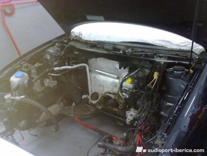

dany_85 Publicado 6 de Junio del 2010 Autor Denunciar Publicado 6 de Junio del 2010 Bueno señores.. alguna foto mas de como va la historia. Haber si esta semana que viene hay mas modificaciones nuevas.. Por el momento, lo que se ha hecho ha sido, sacar el motor del coche, para poder trabajar bien tanto por el cambio como por la distribucion. Primero se procedera a montar todo el sistema de timoneria del cambio y circuito de embrague. En el tema palieres, se desmontaran mis palieres y los que se compraron de desguace junto a la caja de cambios de 6v, para hacer de dos uno, y correspondientemente verificar el estado. En segundo lugar, se presentara la caja de cambio al motor, y se revisaran todos los puntos de sujecion y sistema de arranque. Se eliminaran sistemas secundarios de aire y elementos innecesarios. Una vez comprobado todo, se montara definitivamente la caja manual y embrague nuevo. A medida que se vayan haciendo cosillas ire poniendolo. S2!!!! Responder

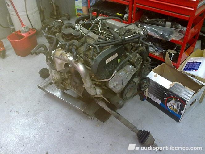

dany_85 Publicado 6 de Junio del 2010 Autor Denunciar Publicado 6 de Junio del 2010 Motor fuera Responder

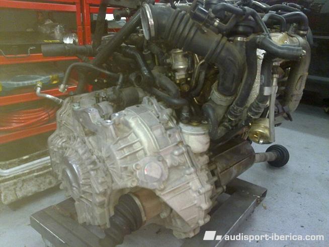

dany_85 Publicado 6 de Junio del 2010 Autor Denunciar Publicado 6 de Junio del 2010 Y la ultima, con la caja automatica. Responder
