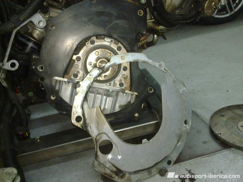

dany_85 Publicado 9 de Junio del 2010 Autor Denunciar Publicado 9 de Junio del 2010 Buenas noches!!!! Bueno, solo tengo una foto por el momento, del motor con la caja desmontada. Ahora ya se ha comprobado 100% la compatibilidad de la caja manual al motor. Mañana ya se empieza a montar palanca de cambios y pedales nuevos. :crying_anim: Mañana me acercare al taller y hare alguna fotillo mas. Prometo ponerlas por la noche. Saludos!!!! Responder

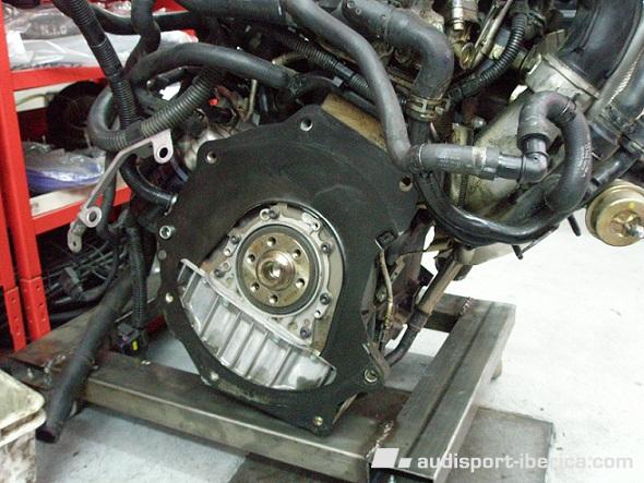

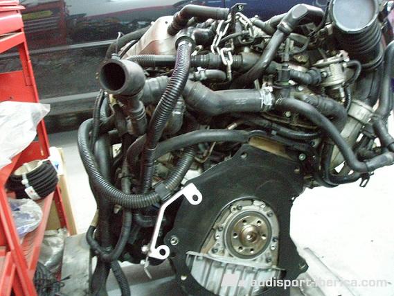

dany_85 Publicado 10 de Junio del 2010 Autor Denunciar Publicado 10 de Junio del 2010 Buenas noches, bueno pongo alguna fotillo mas de como va el asunto. Responder
dany_85 Publicado 10 de Junio del 2010 Autor Denunciar Publicado 10 de Junio del 2010 Esta todo preparado para que en cuanto llegue el embrague nuevo, montar la caja de cambios al motor. Mañana se hara distribucion, y bomba de agua. Tambien si da tiempo, le pasara el pedal de embrague, y se acabara de desmontar toda la palanca del automatico. Responder

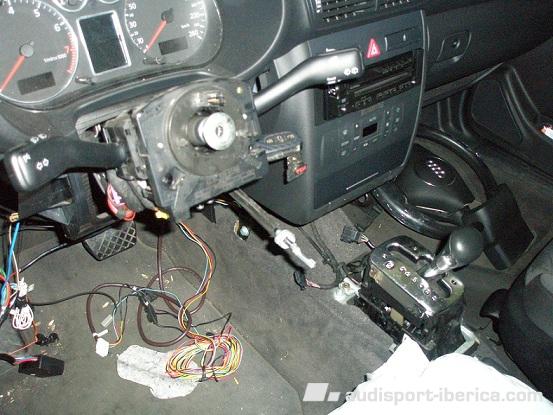

dany_85 Publicado 10 de Junio del 2010 Autor Denunciar Publicado 10 de Junio del 2010 y la ultima de como va el interior... Ya tengo ganas de que vayan llegando cosillas para ver como va cambiando.. jeje.. Responder
Fisthy Publicado 11 de Junio del 2010 Denunciar Publicado 11 de Junio del 2010 Esta todo preparado para que en cuanto llegue el embrague nuevo, montar la caja de cambios al motor. Mañana se hara distribucion, y bomba de agua. Tambien si da tiempo, le pasara el pedal de embrague, y se acabara de desmontar toda la palanca del automatico. Mi madre eso es un motor o un enrredo de mangueras jeje, buen proyecto haber como sae eso.. Saludos Responder
ivan gt turbo Publicado 11 de Junio del 2010 Denunciar Publicado 11 de Junio del 2010 (editado) y la ultima de como va el interior... Ya tengo ganas de que vayan llegando cosillas para ver como va cambiando.. jeje.. joe to peladito que esta el bicho......ya tengo ganas de ver el hermano de aventuras de mi niño listo y dandolo todo jaja Editado 11 de Junio del 2010 por ivan gt turbo Responder
