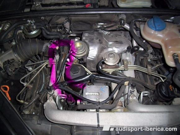

kun Publicado 5 de Mayo del 2010 Denunciar Compartir Publicado 5 de Mayo del 2010 Hola buenas queria saber que es lo que hay que desmontar y hacer para comprobar los calentadores de un a4 2.5 tdi v6 ,muchas gracias y un saludo a todos. Responder Enlace al comentario Compartir en otros sitios web More sharing options...
ferchir Publicado 5 de Mayo del 2010 Denunciar Compartir Publicado 5 de Mayo del 2010 Con el vag.com casi seguro que no tienes que desmontar nada. SAludos Responder Enlace al comentario Compartir en otros sitios web More sharing options...
bauman Publicado 5 de Mayo del 2010 Denunciar Compartir Publicado 5 de Mayo del 2010 Hola buenas queria saber que es lo que hay que desmontar y hacer para comprobar los calentadores de un a4 2.5 tdi v6 ,muchas gracias y un saludo a todos. En principio no tienes que desmontar nada, quitar el capuchón y con un tester comprobar (el procedimiento exacto te lo puede decir alguien con más conocimientos de elctricidad que yo) hay un método, que es tirar un cable desde la batería al calentador y rasparlo, si salen chispas está ok, pero con la electrónica de estos coches yo no lo haría. Lo preguntas porque arranca mal? Saludos Responder Enlace al comentario Compartir en otros sitios web More sharing options...
Tolo Publicado 5 de Mayo del 2010 Denunciar Compartir Publicado 5 de Mayo del 2010 (editado) Hola buenas queria saber que es lo que hay que desmontar y hacer para comprobar los calentadores de un a4 2.5 tdi v6 ,muchas gracias y un saludo a todos. En principio no tienes que desmontar nada, quitar el capuchón y con un tester comprobar (el procedimiento exacto te lo puede decir alguien con más conocimientos de elctricidad que yo) hay un método, que es tirar un cable desde la batería al calentador y rasparlo, si salen chispas está ok, pero con la electrónica de estos coches yo no lo haría. Lo preguntas porque arranca mal? Saludos Mejor intercalar una lamparita de 12 V en el cable (5 ó 10W). Si luce la lámpara el calentador es bueno sino está fundido. Edito: El cable desde el positivo de la batería. Editado 5 de Mayo del 2010 por Tolo Responder Enlace al comentario Compartir en otros sitios web More sharing options...
bauman Publicado 5 de Mayo del 2010 Denunciar Compartir Publicado 5 de Mayo del 2010 Hola buenas queria saber que es lo que hay que desmontar y hacer para comprobar los calentadores de un a4 2.5 tdi v6 ,muchas gracias y un saludo a todos. En principio no tienes que desmontar nada, quitar el capuchón y con un tester comprobar (el procedimiento exacto te lo puede decir alguien con más conocimientos de elctricidad que yo) hay un método, que es tirar un cable desde la batería al calentador y rasparlo, si salen chispas está ok, pero con la electrónica de estos coches yo no lo haría. Lo preguntas porque arranca mal? Saludos Mejor intercalar una lamparita de 12 V en el cable (5 ó 10W). Si luce la lámpara el calentador es bueno sino está fundido. Edito: El cable desde el positivo de la batería. Aprovecho el hilo (con tu permiso) para preguntarle Tolo, como en teoría el calentador no actúa a no ser que la temperatura del agua sea inferior a creo 8º C, es posible que en verano o a temperatura superior el calentador no actúe o siempre que cierre circuito es igual? No se si me explico... Responder Enlace al comentario Compartir en otros sitios web More sharing options...
Tolo Publicado 5 de Mayo del 2010 Denunciar Compartir Publicado 5 de Mayo del 2010 No tiene nada que ver. El calentador (es una resistencia, como la de una tostadora de pan) actua cuando le llega corriente. Al desconectar el borne nos queda una resistencia (muy baja, unos 4 Ohm) conectada a masa. Cuando tocas con la lamparita el calentador cierra el circuito (resistencia en serie) y luce la lamparita. Si el calentador está fundido no cierra el circuito y la lamparita no luce. Responder Enlace al comentario Compartir en otros sitios web More sharing options...
ticu Publicado 5 de Mayo del 2010 Denunciar Compartir Publicado 5 de Mayo del 2010 lo mas seguro y facil es quitarlos ,con una llave de tubo ,y comprobarlos ,hay mucha manera ,yo las comprobe con la bateria del coche y estaban todos 6 fundidos ,menudo cambio de aranque despues de cambiarlos Responder Enlace al comentario Compartir en otros sitios web More sharing options...
