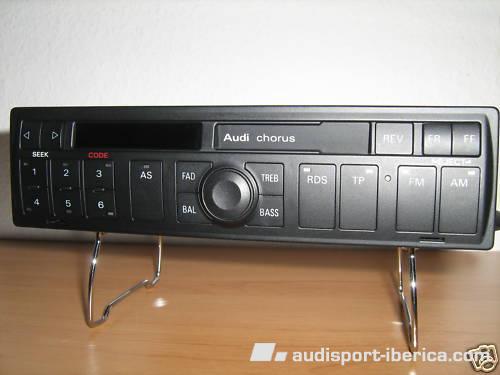

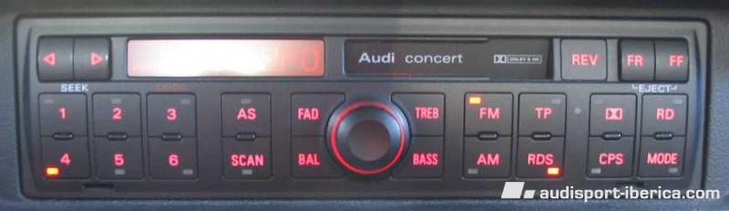

rikrdiyo Publicado 6 de Mayo del 2010 Denunciar Compartir Publicado 6 de Mayo del 2010 me podeis decir que radio era el extra original de un a4 b5 de 1999 en españa? en el manual del coche aparece la chorus I, pero nose si tambien se podia pedir la concert I o que esta ultima sustituyó a la otra(se que es mas moderna porque admite cargador de cd).gracias de antemano, y me sirve cualquier informacion que me podais dar sobre estas dos radios Responder Enlace al comentario Compartir en otros sitios web More sharing options...
AUDIA3MICHEL Publicado 6 de Mayo del 2010 Denunciar Compartir Publicado 6 de Mayo del 2010 Ambas radios son de la epoca pero la concert 1 admitia cargador de Cd y la chorus era solo radio/cassette. Responder Enlace al comentario Compartir en otros sitios web More sharing options...
rikrdiyo Publicado 6 de Mayo del 2010 Autor Denunciar Compartir Publicado 6 de Mayo del 2010 i esque la concert sustituyó a la chorus o ambas coexistieron como extras? Responder Enlace al comentario Compartir en otros sitios web More sharing options...
AUDIA3MICHEL Publicado 6 de Mayo del 2010 Denunciar Compartir Publicado 6 de Mayo del 2010 i esque la concert sustituyó a la chorus o ambas coexistieron como extras? coexistieron Responder Enlace al comentario Compartir en otros sitios web More sharing options...
