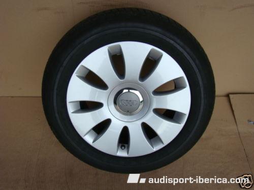

vila6 Publicado 8 de Mayo del 2010 Denunciar Publicado 8 de Mayo del 2010 es más sencillo de lo que parece: 5 x 112 -> 5 agujeros a Ø112 distanciia entre tornillos 14x150 - > tornillo métrica M14 a 150 de paso de rosca (distancia entre hilos de la rosca) La ET ya esta explicada en otros foros, es la distancia del buje al centro de la llanta. Para la llanta lo que tienes que mirar es el 5x112 y la ET que corresponda para no pasarse de distancia entre ejes. A mi lo que me gustaria saber es la ET de la llanta de 16" de 7 palos de serie para nuestro 3.2 Fsi, si alguien me lo puede decir... Saludos. El ET de la llanta de 16" es 35mm Responder
west Publicado 8 de Mayo del 2010 Denunciar Publicado 8 de Mayo del 2010 Hola Como ha dicho Vila6, esos 112 marcan la distancia entre los cinco tornilllos. Por ejemplo, mirad que nuestros primos de VW (los golf, por ejemplo), llevan también 5, pero a 110. Las llantas no son las mismas. Y también como ha dicho Vila, esas llantas de la foto de 16 son ET 35 pero falta el dato de la garganta que en ese caso es de 7, con lo que ese ET35 no es el mismo de todo lo que se ha hablado por aquí para las 18. Equivaldría a una 18 x 8 con ET45. No sé si me explico. Un saludo Responder

marmotapower Publicado 18 de Mayo del 2010 Autor Denunciar Publicado 18 de Mayo del 2010 es más sencillo de lo que parece: 5 x 112 -> 5 agujeros a Ø112 14x150 - > tornillo métrica M14 a 150 de paso de rosca (distancia entre hilos de la rosca) La ET ya esta explicada en otros foros, es la distancia del buje al centro de la llanta. Para la llanta lo que tienes que mirar es el 5x112 y la ET que corresponda para no pasarse de distancia entre ejes. A mi lo que me gustaria saber es la ET de la llanta de 16" de 7 palos de serie para nuestro 3.2 Fsi, si alguien me lo puede decir... Saludos. pues te lo confirmo que lo he mirado en mi rueda: las llantas de 16" de serie son 7.5Jx16 ET45 Responder
