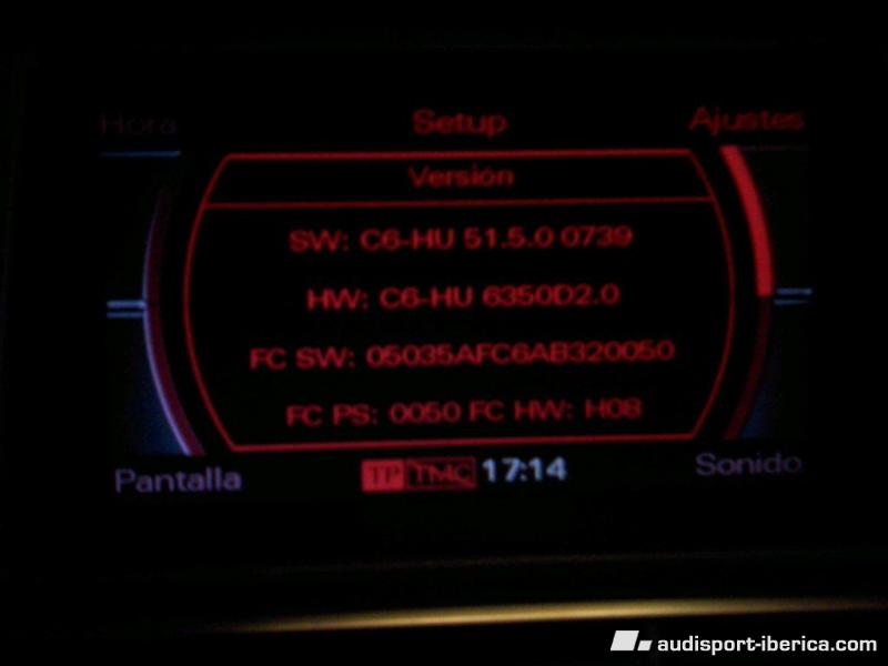

Buenas, pues creo que ya se la versión que tengo, me he puesto un rato a trastear el MMI y he encontrado la pantalla donde salen los datos del soft y versión, también he descubierto lo de la agenda del telefono que se pueden importar contactos.
Lo de la bateria no lo he sabido encontrar, he encontrado lo de activar el cierre, las lunas, el aviso de la velocidad, etc... lo normal creo yo, también tengo lo de activar función de remolque entiendo que por la suspensión neumática.
Esto es lo que me sale en el MMI
Saludos.
