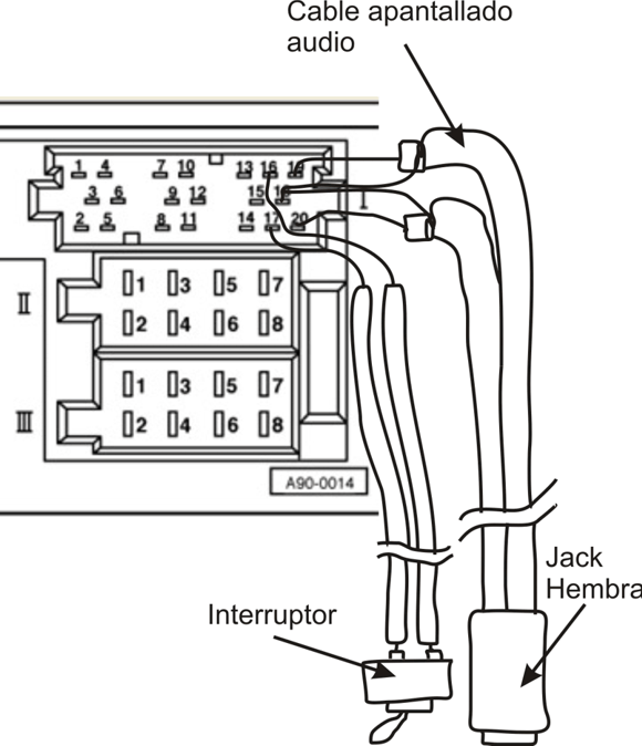

Guille Madrid Publicado 9 de Julio del 2007 Denunciar Publicado 9 de Julio del 2007 Chicos donde puedo comprar este cable axu in en Madrid o en su defecto decirme alguna web para encargarlo Gracias!!! Responder
Javilette Publicado 10 de Julio del 2007 Denunciar Publicado 10 de Julio del 2007 chicos este interface lo podeis hacer vosotros mismo es muy facil lleva el comun dos entradas de audio y uno que hace de interruptor para cocnectar la entrada o no Responder
Javilette Publicado 11 de Julio del 2007 Denunciar Publicado 11 de Julio del 2007 aqui os dejo el esquemita en cuestion para ahorraros una pasta gansa es muy simple el interruptor que activa el sonido y las dos entradas dos positivos un la masa que es comun Responder
Javilette Publicado 11 de Julio del 2007 Denunciar Publicado 11 de Julio del 2007 ah el jack hembra lo podeis cambiar por dos hembras de rca para u os quede igual lo unica diferrencia es que teneis que activar vosotros la entrada con elinterface ese parece que lo detectara solo por lo emas es igual Responder
giserman Publicado 4 de Noviembre del 2007 Denunciar Publicado 4 de Noviembre del 2007 aqui os dejo el esquemita en cuestion para ahorraros una pasta gansa es muy simple el interruptor que activa el sonido y las dos entradas dos positivos un la masa que es comun hola podias explicarme mejor poniendo los cales positivos y negativos te lo agradeceria y creo k si es asi de facil le aras ahorar mucha pasta a mucha gente un saludi y graciassssssssssss y si n es x aki en igorgiserman@hotmail.com gracias Responder

ARAS Publicado 5 de Octubre del 2013 Denunciar Publicado 5 de Octubre del 2013 Amigos este invento no funciona Responder
ARAS Publicado 5 de Octubre del 2013 Denunciar Publicado 5 de Octubre del 2013 Me refiiero claro a hacer una salida aux directamente con cables y un interruptor, no lo intenteis es una perdida de tiempo, mejor comprar un cable que lleva un circuito que simula el cargador de cds y entonces si. Responder
