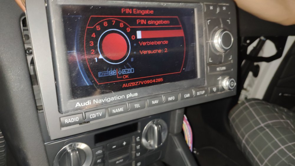

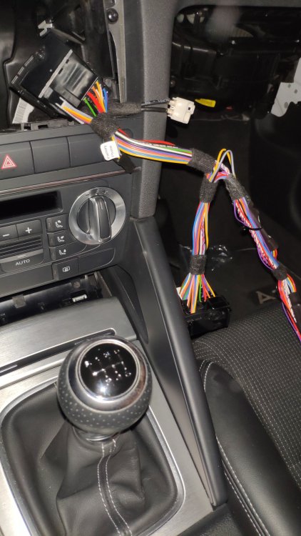

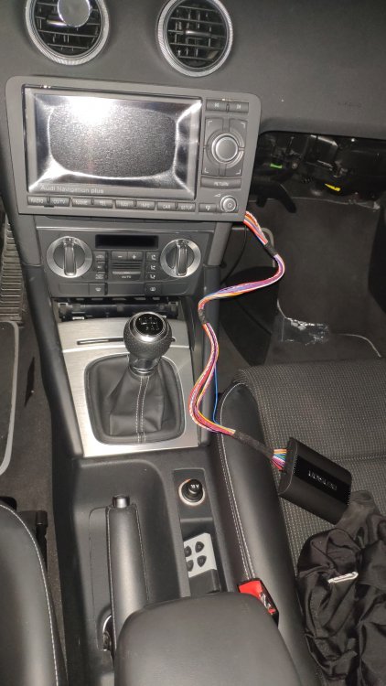

Navegador con densión gateway pro (bluetooh más doble USB) es plug and play,quitar la audi concert y montar el RNS-R Navigation Plus,colocar el arnés de cables del densión que lo intercarla y las 2 tomas usb yo he colocado ya un cable con entrada usb para pen drive con música y el otro he puesto el usb del cargador del móvil para cargar el móvil.
Al tener bluetooh ya tenemos manos libres,pero como el bluetooh lo lleva el densión no es el módulo bluetooh original del coche,el botón del volante no funciona,por lo que para llamar hay que darle al móvil y ya se se escucha la llamada por los altavoces y para colgar lo mismo en el botón rojo del móvil de colgar/finalizar llamada.
Tengo que probar si puedo escuchar a través del bluetooh música desde la app de Spotify (sería el siguiente paso para no tener que anda metiendo música al usb) en este caso el usb solo puedo poner 6 carpetas con 99 canciones por carpeta,da igual tamaño y duración pueden ser canciones normales o sesiones de horas,mientras no exceda la capacidad del pen drive ni de 99 canciones por carpeta con un máximo de 6 carpetas bien.
