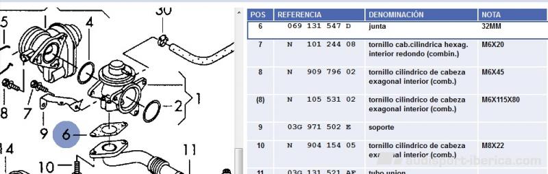

aimar Publicado 7 de Mayo del 2010 Denunciar Publicado 7 de Mayo del 2010 Esta es la junta que se puede sustituir por la de 9mm? Responder
DjGuiles Publicado 9 de Mayo del 2010 Denunciar Publicado 9 de Mayo del 2010 exacto. En el conce si la pides directamente de 9mm te la dan sin mas explicaciones... Responder
aimar Publicado 9 de Mayo del 2010 Autor Denunciar Publicado 9 de Mayo del 2010 exacto. En el conce si la pides directamente de 9mm te la dan sin mas explicaciones... Gracias Dj guiles, iré a por ella. Salu2 Responder

rafasportback Publicado 24 de Mayo del 2010 Denunciar Publicado 24 de Mayo del 2010 Qué ref tiene la de 9 mm que no encuentro el post? gracias Responder
eltablilla Publicado 25 de Mayo del 2010 Denunciar Publicado 25 de Mayo del 2010 Efectiviwonder, esa es, la llevo puesta y va de lujo. No me acuerdo donde ví la referencia aunque yo la pillé en Seat. Responder
