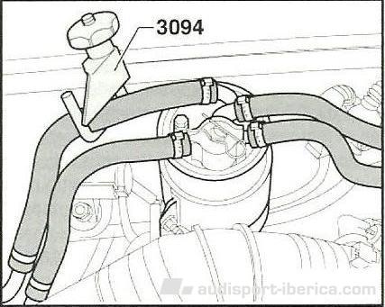

jesusoli Publicado 10 de Mayo del 2010 Autor Denunciar Publicado 10 de Mayo del 2010 Es posible. Solamente me queda la duda de que no estés confundiendo las mangueras del filtro. La de entrada con la de retorno. Estoy suponiendo que la entrada es la que tiene una Flecha hacia la derecha. En la imagen tiene la pinza para estrangular la entrada. Repito que al poner una botella y accionar la bomba del aforador, no sale nada. Responder
Tolo Publicado 10 de Mayo del 2010 Denunciar Publicado 10 de Mayo del 2010 Debería ser esa, sí. Una manguera y un embudo en alto y a probar si arranca... Responder
