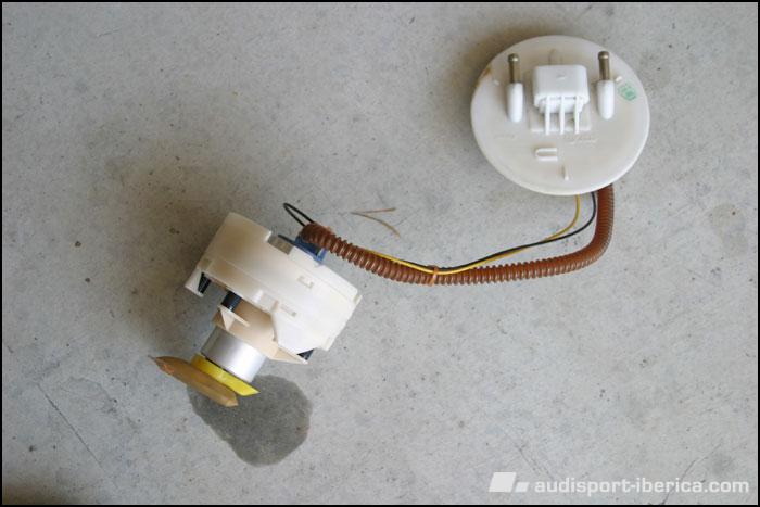

jesusoli Publicado 12 de Mayo del 2010 Autor Denunciar Publicado 12 de Mayo del 2010 (editado) El manual de desmontaje de la bomba, fácil y para toda la familia: Te paso esta página donde esta el brico, vete a la zona del A6, y el tercer link es cómo desmontar la bomba. Se llama "replacing fuel pump c5" http://www.audiworld.com/tech/eng.html Me parece que este no es quattro. El del forero es un allroad. Y en mi coche la bomba está debajo de los asientos traseros detrás del copiloto porque es quattro. y la bomba de transferencia esta tambien en los asientos traseros, pero en el otro lado, es decir detrás del conductor. El domingo desguacé un a6 no quattro y esa bomba estaba en el maletero. La cuestión es si al ser un allroad cambia la localización. ¿Cómo era esa bomba? No sabrás buscarla en el ETK? Cuando desmonté la mia, dentro tenía algo como esta pero el gasoil lo envia hacía dentro, no está conectado como en esta, que tiene la conexión hacia la bomba de inyección. La bomba que lleva el Allroad en el aforador está llena de tubos que van de un lado al otro, no veais que maraña. Editado 12 de Mayo del 2010 por jesusoli Responder

jesusoli Publicado 14 de Mayo del 2010 Autor Denunciar Publicado 14 de Mayo del 2010 (editado) La bomba que monta mi coche es como esta: bomba_1.pdf La misma que tengo yo. Tiene: - Retorno - Ida - 2 conectores Una grande de 4 pines y otro de 2. ¿Me puedes buscar la que monta el Allroad 2.5 TDI AKE, en el catálogo ese? Gracias Editado 14 de Mayo del 2010 por jesusoli Responder
