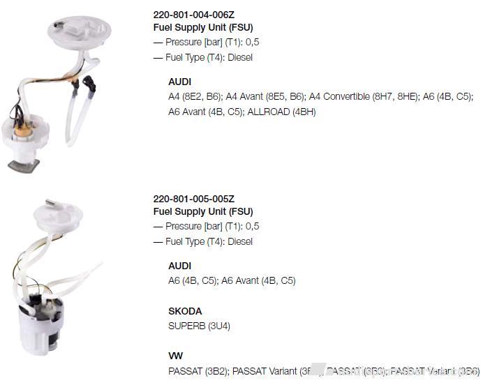

jesusoli Publicado 16 de Mayo del 2010 Autor Denunciar Publicado 16 de Mayo del 2010 Otra cosa que me parece rara es que mirando un catálgo de VDO, que es el que hace estas bombas, me indica que la bomba es: 2.5 TDI quattro (132 kW | 2.5 Litre) 05.00 C 08.05 AKE 220-801-004-006Z FSU T1: 0,5 En este catálogo, indica que es la de arriba, pero en mi coche tengo una más parecida a la de abajo, 220.801-005-005Z, exactamente tengo la: 4B0906087AB-220-801-004-003 Esto me confunde un poco. Responder
Tolo Publicado 16 de Mayo del 2010 Denunciar Publicado 16 de Mayo del 2010 No te fies, la de abajo tambien pone A6 y el AllRoad es un A6. Responder
