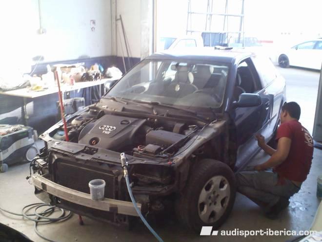

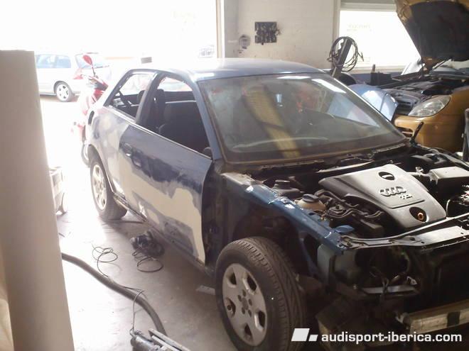

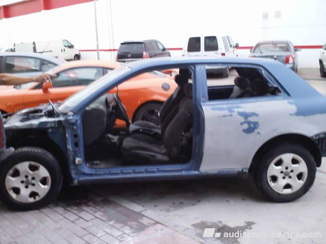

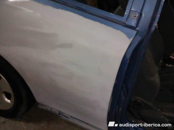

gafi_a3 Publicado 9 de Mayo del 2010 Autor Denunciar Publicado 9 de Mayo del 2010 Empiezo con el desmontaje del vehiculo y busqueda de bollitos. las piezas dañandas en el golpe fueron las 2 aletas delanteras, el frente, paragolpes intercooler,amortiguardor derecho y algunas piezas mas que ya an sido sustitudas. Responder

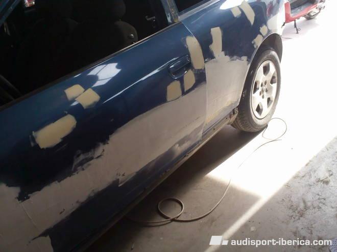

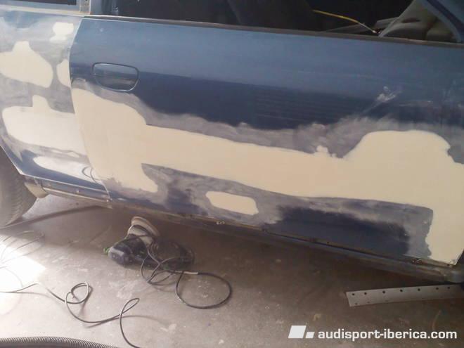

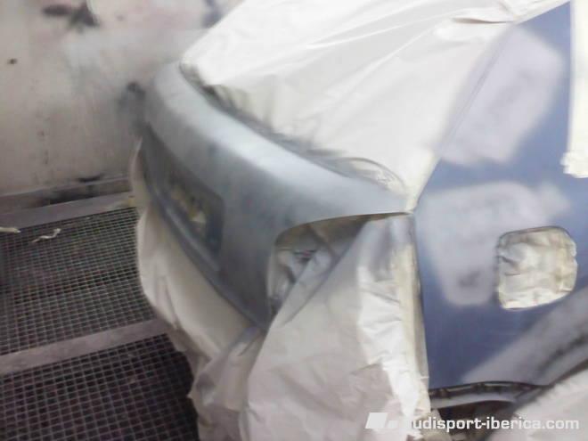

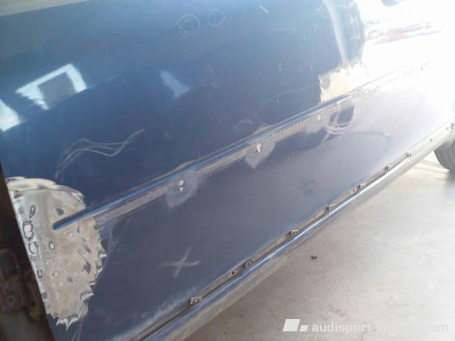

gafi_a3 Publicado 9 de Mayo del 2010 Autor Denunciar Publicado 9 de Mayo del 2010 Procedo a lijar los bolllitos y a alisar las molduras de las puertas, tapando agujeritos con estuco estaño para que no tenga ningun problema el dia de mañana. Pues aora toca exar masilla. Responder

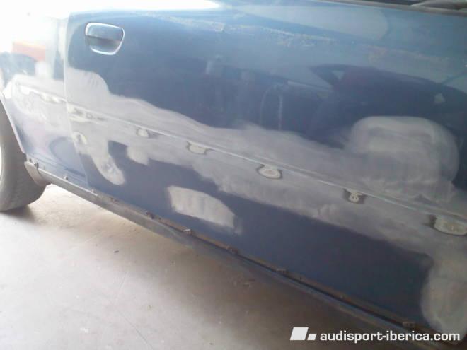

gafi_a3 Publicado 9 de Mayo del 2010 Autor Denunciar Publicado 9 de Mayo del 2010 Ya esta todo tapado, joee tiene muy mal pinta, la lijadora lo va dejar perfecto, bueno mas bien yo lo boy a dejar perfecto. Responder

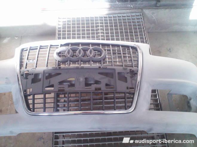

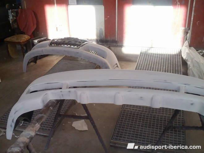

gafi_a3 Publicado 9 de Mayo del 2010 Autor Denunciar Publicado 9 de Mayo del 2010 Los paragolpes y taloneras los pedi hace 20 dias ya me han llegado los paragolpes, para la semana que biene espero las taloneras,el pedido lo hice en evosound sevilla, que es una gente muy maja y se comportan con los precios. Os dejo unas fotos de los paragolpes imprimados y lijandos, preparados para pintar ya. Aaa la parrilla central biene con el emblema de audi en cromado, pues lo que hice es que lije los aros y la parrilla que trae un color grisaceo y lo pinte todo en negro mate y la verdad queda muy bien para mi gusto. Responder

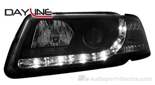

gafi_a3 Publicado 9 de Mayo del 2010 Autor Denunciar Publicado 9 de Mayo del 2010 Los faros son de fondo negro con luz diurna, no pude aprobechar los originales ya que se rompieron con el golpe. Pedi hace unos dias en el conce las gomas de ls ventanas traseras ya que las suyas estaban en mal estado y ya las tengo y la verdad que baratas no son. Responder

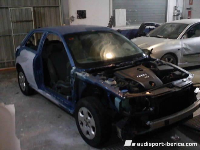

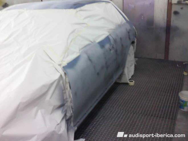

gafi_a3 Publicado 9 de Mayo del 2010 Autor Denunciar Publicado 9 de Mayo del 2010 el coche lo tengo listo, preparado para imprimar, unas fotitos del proceso, se ve bastante bien sin las molduras de puerta. Responder

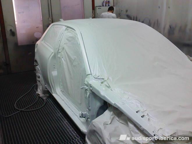

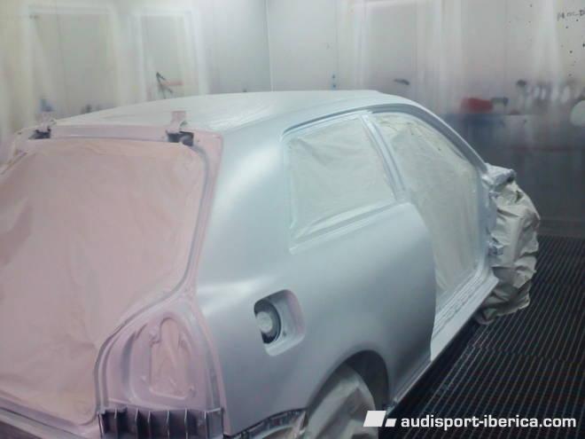

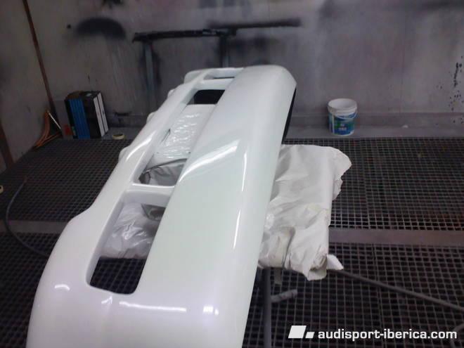

gafi_a3 Publicado 9 de Mayo del 2010 Autor Denunciar Publicado 9 de Mayo del 2010 El coche ya lo tengo lijado y listo para pintarlo, me he decidido por un blanco con un pequeño efecto lila que apenas se aprecia. Ya tengo el color y laca preparados, en tema de laca me gusta algo de calidad y compre glasurit 923-335 que va muy muy bien. Responder
gafi_a3 Publicado 9 de Mayo del 2010 Autor Denunciar Publicado 9 de Mayo del 2010 Proceso de pintado del coche, me dio mucha guerra cubrir el azul ya que el blanco tenia poco poder de cubricion pero finalmente queda muy blanquito. adjunto unas fotos. El techo va de negro brillante, tipo negro piano. Responder

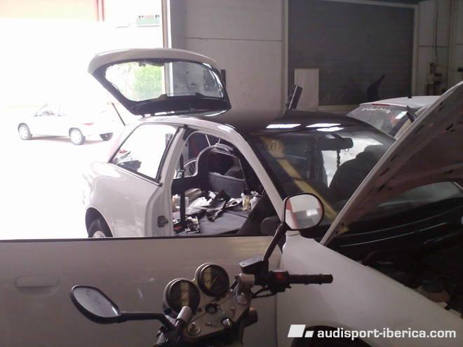

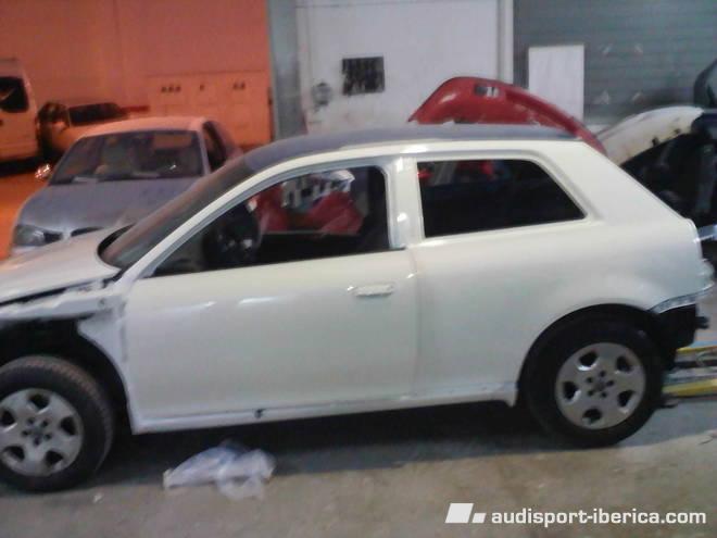

gafi_a3 Publicado 9 de Mayo del 2010 Autor Denunciar Publicado 9 de Mayo del 2010 una vez lacado y seco procedi a montarle las puertas, porton trasero capot y le pinte el techo en negro Responder

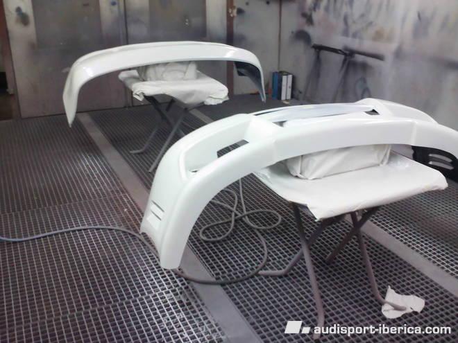

gafi_a3 Publicado 9 de Mayo del 2010 Autor Denunciar Publicado 9 de Mayo del 2010 Unas fotos de los paragolpes ya pintados listos para montarles las rejillas. Responder
