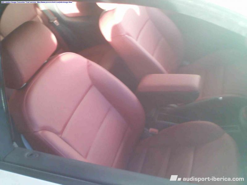

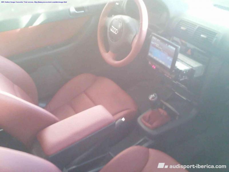

gafi_a3 Publicado 22 de Mayo del 2010 Autor Denunciar Publicado 22 de Mayo del 2010 Bueno volvemos por aqui despues de unos dias bastante liado con el coche. lo primero unas fotos del interior, estan un poco mal echas pero se aprecia algo, ya le hare mas fotos y que se vea bien. Responder

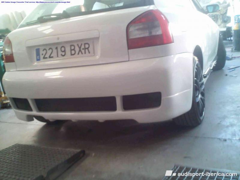

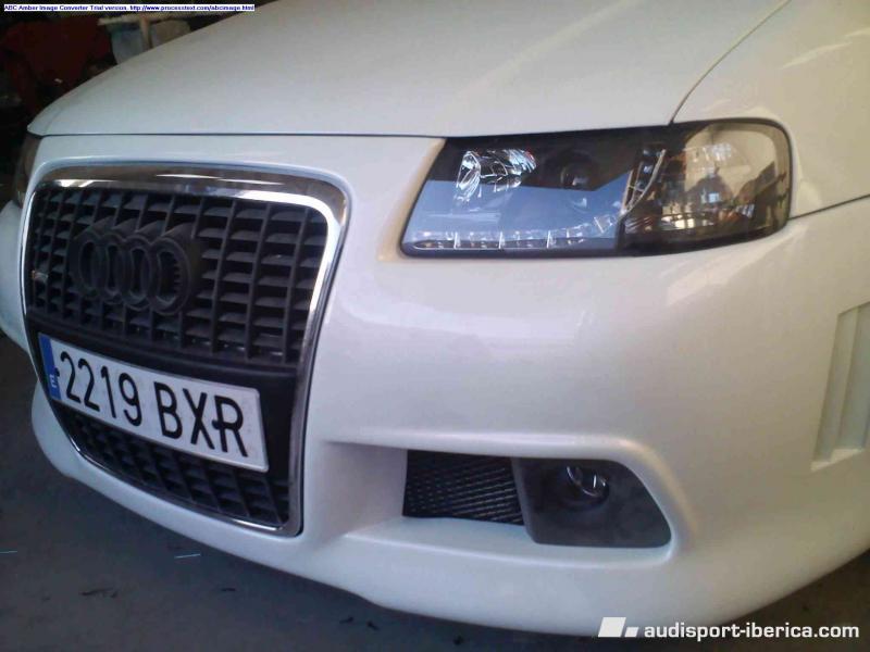

gafi_a3 Publicado 22 de Mayo del 2010 Autor Denunciar Publicado 22 de Mayo del 2010 Ya estan puestos los paragolpes y la verdad que quedan muy ajustados y no he tenido ningun tipo de problema con ellos, cosa que temia al no ser paragolpes originales pero estoy muy contento con ellos y he quedado muy contento con rieger. Responder
gafi_a3 Publicado 22 de Mayo del 2010 Autor Denunciar Publicado 22 de Mayo del 2010 otra del delantero Responder

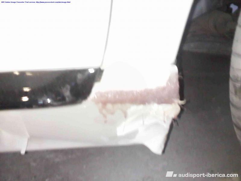

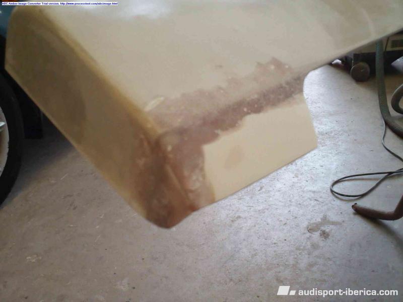

gafi_a3 Publicado 22 de Mayo del 2010 Autor Denunciar Publicado 22 de Mayo del 2010 Y ahora viene el lio que consiste en modificar las taloneras de racerdesing para que se ajusten y tapen los huecos de las molduras del s3. Lo primero fue presentarlas en el coxe y a continuacion con trocitos de fibra hacer la forma del hueco a tapar y se enfibra la pieza para que quede sujeta Responder
gafi_a3 Publicado 22 de Mayo del 2010 Autor Denunciar Publicado 22 de Mayo del 2010 Una vez enfibrado y bien sujeta la pieza le paso la radial para darle forma, lo lijo con la rotorbital y un poco de masilla para dar la forma final a la talonera y ya esta casi listaa Responder
gafi_a3 Publicado 22 de Mayo del 2010 Autor Denunciar Publicado 22 de Mayo del 2010 otra mas Responder

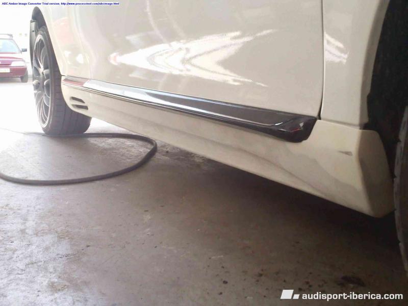

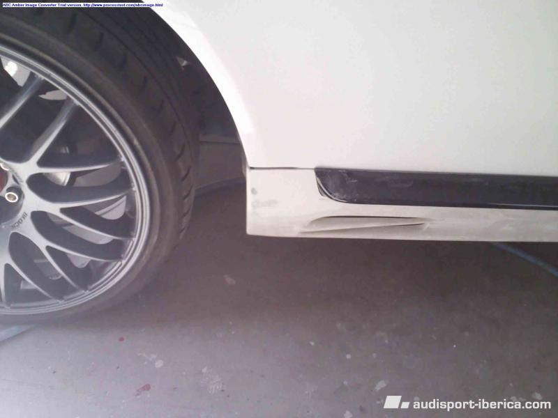

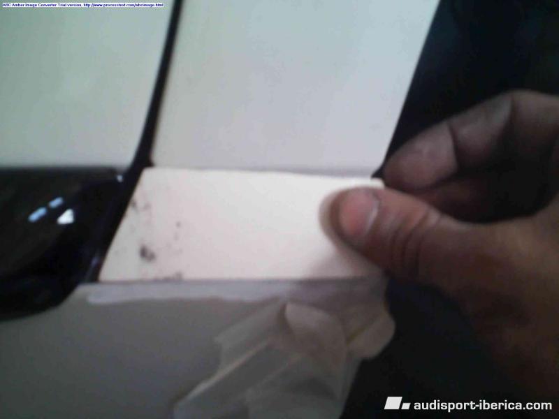

gafi_a3 Publicado 22 de Mayo del 2010 Autor Denunciar Publicado 22 de Mayo del 2010 Las vuelvo a presentar en el coche para ver si an kedado ajustadas Responder
gafi_a3 Publicado 22 de Mayo del 2010 Autor Denunciar Publicado 22 de Mayo del 2010 Me han quedado totalmente ajustadas Responder
