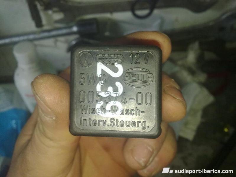

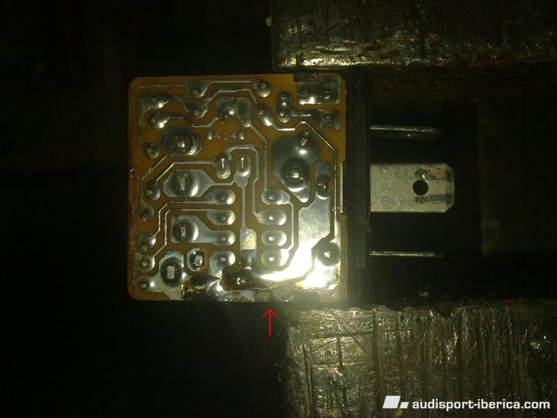

valenciaga Publicado 14 de Mayo del 2010 Autor Denunciar Compartir Publicado 14 de Mayo del 2010 Bueno primero dar las gracias por la inmensa colaboracion. jeje. Bueno tras dar varias vueltas al asunto, y leer algo en un rele que ponia wisch wasch y yo de aleman no se mucho, pero lo relacione con algo de lavar.jeje. lo desarme y tenia una pista cortada y olia bastante a quemao, asi que estañe la pista quemada, lo puse y sige sin funcionar, asi que tendra quemao algo mas, si cierro la bobina con el dedo si que funciona, ademas llega corrientes a todos los bornes de la base del rele. Asi que un rato que valla al desguaze comprare uno. un saludo. Responder Enlace al comentario Compartir en otros sitios web More sharing options...

valenciaga Publicado 19 de Mayo del 2010 Autor Denunciar Compartir Publicado 19 de Mayo del 2010 Pues efectivamente, fuy al desguaze y lo compre, bueno me lo regalaron, por que no lo venia ningun valor el paisano, pero si que lo tiene. jeje. Lo e puesto y funciona perfectamente , asi que si os pasa lo mismo lo primero mirar el rele.... Responder Enlace al comentario Compartir en otros sitios web More sharing options...
MorgarV6 Publicado 19 de Mayo del 2010 Denunciar Compartir Publicado 19 de Mayo del 2010 Pues efectivamente, fuy al desguaze y lo compre, bueno me lo regalaron, por que no lo venia ningun valor el paisano, pero si que lo tiene. jeje. Lo e puesto y funciona perfectamente , asi que si os pasa lo mismo lo primero mirar el rele.... Creo que tengo alguno por ahi... me parece que se puede poner uno de volkswagen con memoria de intervalos... Lo has dado muchas vueltas yo ni me hubiera dado por mirar el relé, buen trabajo Responder Enlace al comentario Compartir en otros sitios web More sharing options...
valenciaga Publicado 20 de Mayo del 2010 Autor Denunciar Compartir Publicado 20 de Mayo del 2010 Pues efectivamente, fuy al desguaze y lo compre, bueno me lo regalaron, por que no lo venia ningun valor el paisano, pero si que lo tiene. jeje. Lo e puesto y funciona perfectamente , asi que si os pasa lo mismo lo primero mirar el rele.... Creo que tengo alguno por ahi... me parece que se puede poner uno de volkswagen con memoria de intervalos... Lo has dado muchas vueltas yo ni me hubiera dado por mirar el relé, buen trabajo Si tambien coji en el desguaze uno de un golf 2, tiene diferente referencia pero lo e provao y funciona igual, por si no encontrais uno de audi coupe. Responder Enlace al comentario Compartir en otros sitios web More sharing options...
