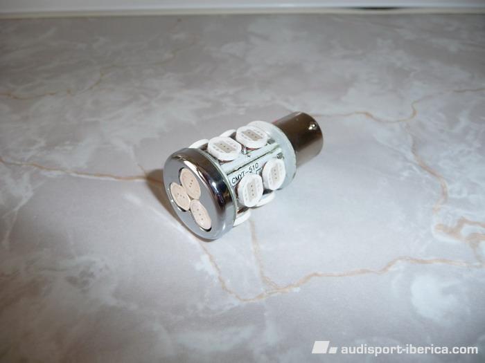

Freestylero Publicado 9 de Mayo del 2010 Denunciar Publicado 9 de Mayo del 2010 la prueba con estos funcionaban bien y me gustaba iluminacion tipo piltotos traseros nuevos A6 pero daba fallo en fis estoy liado a poner de mas potencia para q no den fallo y de paso daran mas luz en breve tendre los 10 listos para la prueba Responder

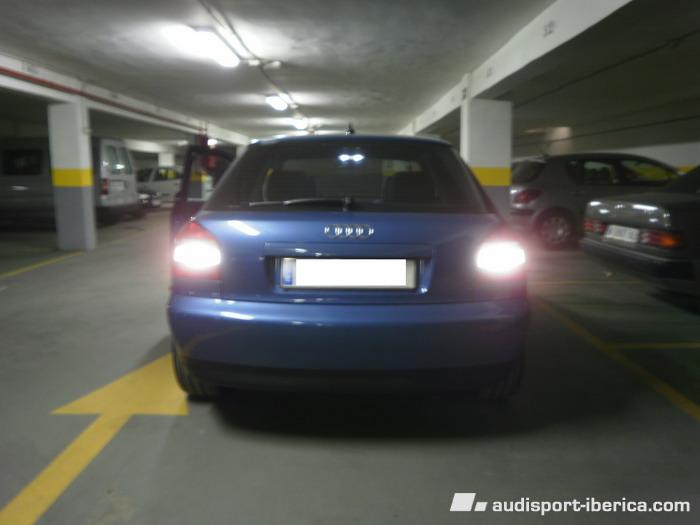

Freestylero Publicado 9 de Mayo del 2010 Denunciar Publicado 9 de Mayo del 2010 con lo q estoy encantado es con marcha atras eso es luz y lo demas tonterias Responder

pepinoracing Publicado 9 de Mayo del 2010 Autor Denunciar Publicado 9 de Mayo del 2010 Joe que pasada de luz trasera vaya virgueria, parece la delantera del buga. estaremos pendientes de la evolucion un saludo. Responder

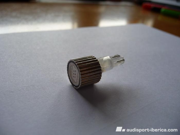

Freestylero Publicado 10 de Mayo del 2010 Denunciar Publicado 10 de Mayo del 2010 qui esta la creacion antecedentes, bombillas leds w2.3w para 3ª luz de freno led blanco 0,1 watios resultado la luz blanca con el plafon rojo da anaranjado el tener tan pocos watios de fallo en fis y mira q el A3 8L es muy persuasivo en este tema,jeje creacion!! base w2.3w para q entre en la 3ª luz de freno y cabeza de led rojo de alta luminosidad de 1 watio creo q con esto no dara fallo en fis y quedara rojo intenso y cantidad de lud y lo mejor olvidarnos de q se fundan y el cocñazo es cambiarlas,ejeje una foto de franquestein,jeje Responder
