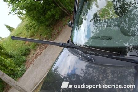

Fran A3_1.9 Publicado 9 de Mayo del 2010 Denunciar Compartir Publicado 9 de Mayo del 2010 Buenas compañeros, el tema es q hoy le he montado las escobillas planas (las q son toda d goma q no tienen la parte metalica) a mi a3, decir q las q le he puesto son un pelin mas largas pero no se tocan ni se salen del cristal, vaya q van perfectas, y sin tener q cambiar los brazos d los limpia ni nada, supongo q ya lo sabriais q se le podian poner, pero bueno yo lo comento por si a alguien le puede servir. En el coche anterior (un clio II del 2003, q por cierto esta en venta) llevaba tambien escobillas slim y cuando compre este la diferencia hera abismal, limpian mucho menos y hacen mucho mas ruido, a si q las recomiendo. :crying_anim: Un saludo. Responder Enlace al comentario Compartir en otros sitios web More sharing options...

Fran A3_1.9 Publicado 9 de Mayo del 2010 Autor Denunciar Compartir Publicado 9 de Mayo del 2010 Las medidas son cosa d 1cm mas grandes pero ya t digo q qedan perfectas, a mi gusto mejor q las d origen ya q qeda cosa d 2cm para salir del cristal y abarcan mas campo, son de renault, las de los megane ref:7711230009 cuestan cosa d 50e la pareja, creo recordar(aunq n m hagas mucho caso q t hablo d hace un par d años)jeje, pero si quieres dime cuanto t piden en la renault a ver si t puedo consguir algo mejor. Saludos. Responder Enlace al comentario Compartir en otros sitios web More sharing options...

Fran A3_1.9 Publicado 10 de Mayo del 2010 Autor Denunciar Compartir Publicado 10 de Mayo del 2010 Unas fotitos: Responder Enlace al comentario Compartir en otros sitios web More sharing options...

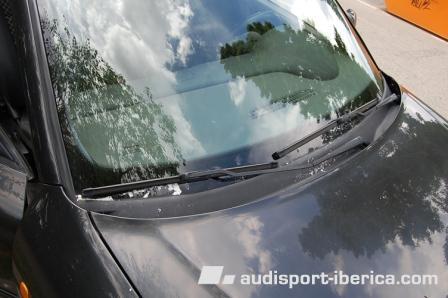

a3_zR Publicado 10 de Mayo del 2010 Denunciar Compartir Publicado 10 de Mayo del 2010 Yo llevo las BOSCH para no tener que cambiar brazos, cosa que en cuanto pueda haré, porque las que llevo, al llevar el "adaptador" ese, me restan bastante visibilidad, por lo demás, un cambio que hace tiempo que buscaba, es otro mundo. Foto del detalle, perdon por la calidad Responder Enlace al comentario Compartir en otros sitios web More sharing options...
Fran A3_1.9 Publicado 10 de Mayo del 2010 Autor Denunciar Compartir Publicado 10 de Mayo del 2010 A q adaptador t refieres?? Hombre yo n veo q mas visivilidad quieres tener q es lo q quieres ver q no veas ahora????????? Saludos. Responder Enlace al comentario Compartir en otros sitios web More sharing options...
a3_zR Publicado 10 de Mayo del 2010 Denunciar Compartir Publicado 10 de Mayo del 2010 A adaptador me refiero al enganche, nuestros coches en principio (almenos los pre) no llevaban esos limpias, por lo tanto el brazo no esta diseñado para esas escobillas. Ya se que ahi no hay nada que yo quiera ver, simplemente se ve un buen pegote ahi abajo, que no me gusta para nada, preferiria que quedara mas bajo, que como ya he dicho, se soluciona cambiando los brazos a los del golf Responder Enlace al comentario Compartir en otros sitios web More sharing options...
Fran A3_1.9 Publicado 10 de Mayo del 2010 Autor Denunciar Compartir Publicado 10 de Mayo del 2010 (editado) Pues las q yo le he puesto tienen el mismo enganche no les hace falta adaptador es solo quitar y poner, la carcasa q se ve en mi foto es solo un seguro. Editado 10 de Mayo del 2010 por Fran A3_1.9 Responder Enlace al comentario Compartir en otros sitios web More sharing options...
a3_zR Publicado 10 de Mayo del 2010 Denunciar Compartir Publicado 10 de Mayo del 2010 No me entiendes xD A adaptador me refiero a su propio enganche, nada mas xD Responder Enlace al comentario Compartir en otros sitios web More sharing options...
AnthonyFrin Publicado 11 de Mayo del 2010 Denunciar Compartir Publicado 11 de Mayo del 2010 No me entiendes xD A adaptador me refiero a su propio enganche, nada mas xD la unica diferencia en vuestros limpias son las marcas y puede variar un poco el enganche pero a efectos visuales se ven bastante parecido. Lo que dice A3_Zr es que la unica solucion para eliminar ese pequeño bulto negro de la union del brazo con el aerotwin es colocando como bien dice el los brazos del golf y logicamente esto ya sale un pelin mas caro rondando los 130€ (brazos mas escobillas) Esteticamente yo soy partidario de poner los brazos del golf pero economicamente y con los mundos que corren unas escobillas aerotwin adaptadas te siguen cumpliendo sus funciones!!! Un saludete y esperemos que con el tiempo podamos subir todos fotos de nuetros culohuvos con los brazos y limpias del golf Responder Enlace al comentario Compartir en otros sitios web More sharing options...
