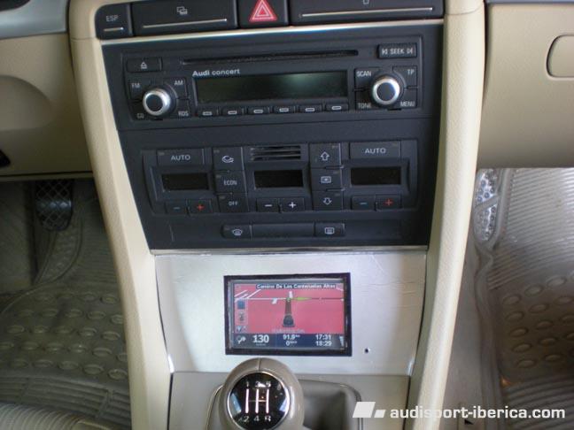

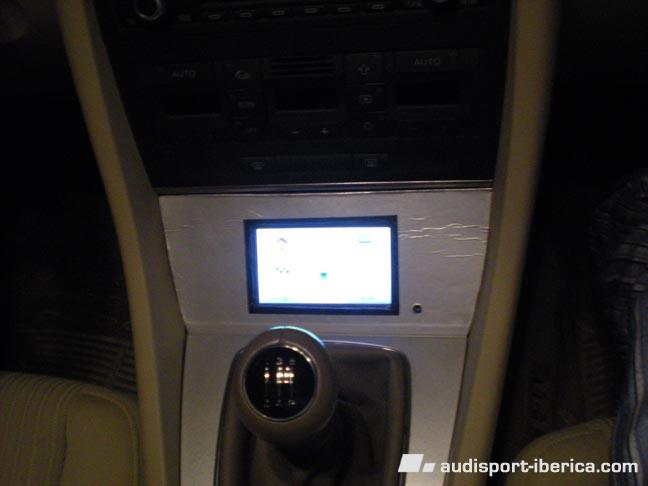

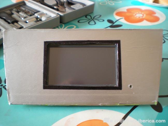

Berlinés Publicado 10 de Mayo del 2010 Denunciar Publicado 10 de Mayo del 2010 (editado) He quitado el cenicero y con una plantilla provisional he metido el tomtom con su base debajo del clima en el hueco del cenicero. Después de mucho atinar con cortes y ajustes la plantilla la he hecho a medida con cartón resistente que he pintado para que no dañe la vista jeje, pero he encontrado un plástico del mismo color que el clima y radio (cubierta de un tv vieja) fácil de adaptar y cortar a la medida para que quede muy integrado. Por ahora su funcionamiento va bien: pilla satélites, se vincula el móvil por bluetooth, se escuchan bien los sonidos y oye mis ordenes con claridad, pero como todo es mejorable me planteo lo siguiente: ya que estoy en la zona del cenicero veo que el cable que lleva el cenicero tiene corriente ,me imagino que 12v ,entonces la idea sería transformar ese voltaje a 5v que es el del tomtom y para colmo meter en el hueco del cenicero el xcarlink para vincularlo mediante salida de línea al tomtom, lo que necesito saber es si puedo pasar el cable desde la radio hasta abajo al hueco del cenicero con el fin de conseguir que se oiga todo mediante los altavoces (mp3 del tomtom, vídeos, indicaciones, móvil). Dudas: ¿Da 12v el cable del cenicero? ¿Hay transformadores a 5v? ¿Se puede conseguir el conector hembra que lleva el cenicero? ¿Se puede hacer un cable "conector hembra cenicero" - "conector macho tomtom"? (que es cilíndrico como el de los móviles) Problemas a mejorar: ¿Cómo actualizar? Por ahora saco el tomtom con su plantilla tirando un poco y te llevas todo, pero se le podría sacar el cable USB haciendo un hueco en la plantilla (plástico en versión final) Aclaración: He quitado el cenicero porque mi tomtom es el 910 y es bien gordete por detrás por lo que necesito hueco, con otro no hace ni falta a no ser que se pueda hacer lo de conectarlo a corriente y/o audio. Editado 10 de Mayo del 2010 por Berlinés Responder

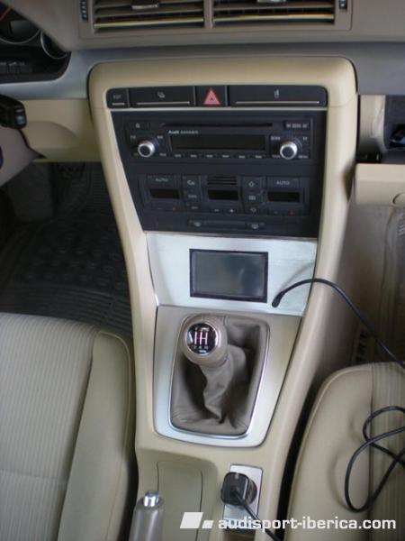

Berlinés Publicado 11 de Mayo del 2010 Autor Denunciar Publicado 11 de Mayo del 2010 Fotos del proyecto en estado muy primitivo. Me han surgido unos problemas: 1. No encuentro conectores (hembra-macho) del mismo tamaño que la base de pared del tomtom que es el que iba a meter acoplado al tomtom en el hueco. 2. Cuando pongo la base de pared ya no entra en el hueco, tendría que cortar un poco una badejita que hay a continuación del cenicero, pero no quiero hacerlo ya que si quitara en el futuro el invento se vería el descocido. una opción es quitarla, pero he estado trasteando y no me atrevo a tirar de ella. Responder
Berlinés Publicado 11 de Mayo del 2010 Autor Denunciar Publicado 11 de Mayo del 2010 (editado) Más del embrión. La idea es dejar el jack hembra en la carcasa para conectar desde el mechero. Ya tengo el plástico perfecto para recortar, es del mismo color que el clima o radio, como de color negro que ha tomado el sol y aún he ajustado más los cortes a medida. Editado 11 de Mayo del 2010 por Berlinés Responder
quijote4 Publicado 11 de Mayo del 2010 Denunciar Publicado 11 de Mayo del 2010 esta bien pero yo meteria el cable por el hueco de la palanca de cambios y no se vera asi por el frontal ni nada. me gusta la idea. Responder

Berlinés Publicado 12 de Mayo del 2010 Autor Denunciar Publicado 12 de Mayo del 2010 esta bien pero yo meteria el cable por el hueco de la palanca de cambios y no se vera asi por el frontal ni nada.me gusta la idea. ok, pero cómo conecto el cable desde la base del tomtom al mechero por debajo? Quizás no haya entendido tu idea bien. Responder

Berlinés Publicado 12 de Mayo del 2010 Autor Denunciar Publicado 12 de Mayo del 2010 Bueno vamos por partes: para ir probando he puesto el nuevoplástico con el Tom presentado y después de algún retoque de última hora (lijar zonas) ha quedado de coña: del mismo color que el clima y tal. Pero me encuentro con dos problemas: 1. Cuando le pongo la base de parabrisas (carga, conexión audio, etc) me sigue tocando la bandejita que hay debajo del clima, con lo que no puedo insertarlo en condiciones, a no ser que lo cargue y lo deje sin la base. Por cierto la base del parabrisas la he dejado desmontada sin la perola que pega al cristal ni nada, sólo he dejado los conectores con su plástico que lo recubre. ¿hay alguna forma de quitarla sin dañarla? 2. No encuentro un conector macho que entre en la hembra de la base, he preguntado en varios sitios y todos son más pequeños o más grandes, como ese, por ahora, ninguno. 3. Imaginando que encuentre el conector macho la idea sería tomar la corriente de un cable que he quitado del cenicero delantero,cuando lo desmonté tenía un cable conectado, lo que no sé para qué es ese cable y qué corriente da. Sigo en ello, gracias por vuestra ayuda, que me es muy útil. Responder
