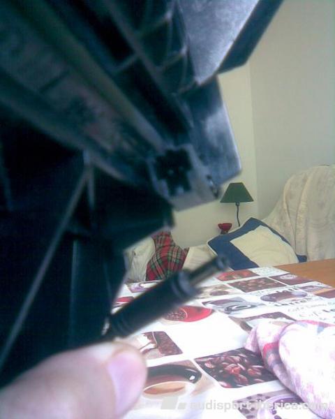

Berlinés Publicado 14 de Mayo del 2010 Autor Denunciar Publicado 14 de Mayo del 2010 Pues entonces sería muy buena idea tomar la corriente de ese cable del cenicero así podría cargar el tom cuando circulas de noche o simplemente poniendo los leds "diurnos" (posición en su caso), el problema es que hay que buscar los conectores, que aunque parezca lo más fácil por ahora llevo recorrida varias tiendas y nada de nada. Responder
stoker Publicado 21 de Mayo del 2010 Denunciar Publicado 21 de Mayo del 2010 como anda eso? si pones alguna foto de los conectores igual te podemos ayudar Responder

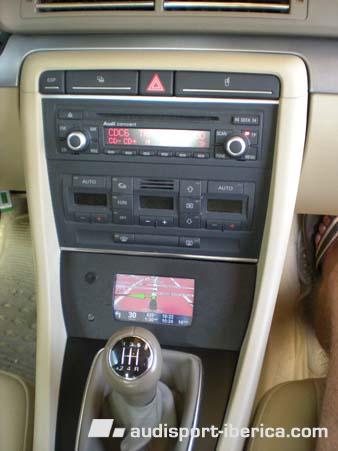

Berlinés Publicado 25 de Mayo del 2010 Autor Denunciar Publicado 25 de Mayo del 2010 Pues ahí ando. La verdad es que ha quedado genial, al final para conseguir el mueble perfecto opté por hacerlo con madera de las de marquetería, las que usan los niños en el instituto, la corte con las plantillas que tengo y le hice un agujero a medida para instalar el micrófono. Y ya que caben los cables por detrás de la radio hasta llegar al hueco del cenicero con una guía he conseguido conectarlo tengo un todo en uno: navegador con instrucciones por voz, con radares, etc., manos libres bluetooth, radio mp3 y reproductor de vídeos a traves de los altavoces del coche. Para la pintura del color del navegador he usado un spray que da ese efecto de gris casi negro mate y clava el color. Cuando solucione lo de los conectores, sólo me faltará ponerle en la carcasa un microinterruptor para el encedido y apagado y listo. Fotos de los conectores que busco: uno es el del propio cenicero y otro el de carga del tomtom. Responder

stoker Publicado 25 de Mayo del 2010 Denunciar Publicado 25 de Mayo del 2010 esto te va a quedar genial!! los conectores, el del propio cenicero no lo necesitas, corta el que hay y suelda los cables al adaptador de 5V, el otro es bastante normal, es raro que no lo encuentres, hay transformadores que venden en hipers y tiendas de electrónica que llevan varias puntas, igual alguna se adapta. Otra solución mas drástica es usar el del cargador del tomtom o comprar un cargador compatible y cortar el conector. http://www.lucastar.com/cargador-tomtom-p-2869.html Responder

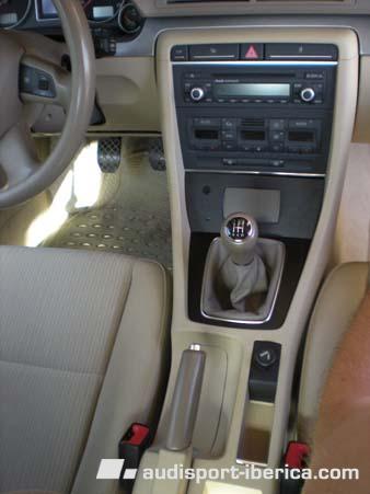

Berlinés Publicado 31 de Julio del 2010 Autor Denunciar Publicado 31 de Julio del 2010 Bueno compañeros os debía las últimas fotos del proyecto ya acabado. Funcional al 100%: se carga al encender posición, se oye a través de los altavoces del coche tanto la música en mp3 como las instrucciones de voz y el manos libres para el móvil. Se incorpora el micrófono tanto para dar instrucciones de navegación como para usar el manos lbres. Para encender-apagar he puesto un microbotón. El color en la foto parece más diferente al resto de negros, pero no lo es tanto en directo, quizás por temas de brillos da la sensación de que varía más. La única pega es a la hora de actualizar datos: mapas, satélites, pero ya que no se hace todos los días ni mucho menos lo que hago es sacarlo que es bien fácil: tan solo desconectando dos cables y tirando de él se extrae sin problemas. Un saludo a todos. Responder

Albersline Publicado 31 de Julio del 2010 Denunciar Publicado 31 de Julio del 2010 Bueno compañeros os debía las últimas fotos del proyecto ya acabado. Funcional al 100%: se carga al encender posición, se oye a través de los altavoces del coche tanto la música en mp3 como las instrucciones de voz y el manos libres para el móvil. Se incorpora el micrófono tanto para dar instrucciones de navegación como para usar el manos lbres. Para encender-apagar he puesto un microbotón. El color en la foto parece más diferente al resto de negros, pero no lo es tanto en directo, quizás por temas de brillos da la sensación de que varía más. La única pega es a la hora de actualizar datos: mapas, satélites, pero ya que no se hace todos los días ni mucho menos lo que hago es sacarlo que es bien fácil: tan solo desconectando dos cables y tirando de él se extrae sin problemas. Un saludo a todos. Una preguntilla: ¿Como has conseguido sacar el sonido del navegador por los altavoces del coche? Responder
Berlinés Publicado 31 de Julio del 2010 Autor Denunciar Publicado 31 de Julio del 2010 Sacar el sonido es muy sencillo con el xcarlink usando la entrada de línea. Responder
