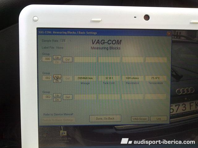

ajmmmmm Publicado 22 de Mayo del 2010 Denunciar Publicado 22 de Mayo del 2010 ajmmmmm con el vag como controlas eso tio.... a mi me tiene que llegar esta semana ..tengo unas ganas de enchufarlo y empezar a aprender a usarlo perdona tio no ley tu pregunta, pues es facil si no lo as echo ya, entras en engine luego en 17 instrumentos y luego en la izquierda en funcion 08, luego en up lo subes uno y te dara litros deposito temperatura etc corrijo y te aclaro lo anterior, entras en select control module luego en 17 instruments y luego en meas block 08, luego subes a 01 en cualquiera de los tres grupos y te saldra los km combustible temperatura etc Responder
ajmmmmm Publicado 22 de Mayo del 2010 Denunciar Publicado 22 de Mayo del 2010 esta es la pantalla Responder

Sangre_quattro Publicado 23 de Mayo del 2010 Denunciar Publicado 23 de Mayo del 2010 esta es la pantalla te dice los km que le quedan al coche???? y sibes 01...para que??? no entiendo muy bien el funcionamiento tio..perdona..pero estoy mazo de espesito..pffffffffff Responder
Sangre_quattro Publicado 23 de Mayo del 2010 Denunciar Publicado 23 de Mayo del 2010 pues si tio...te dice los litros exactos que le quedan al coche...como mola... lo unico e vag me dice 3 km menos de los que me marca el coche jejejejej...y si le subes a 02..te dice la tamperatura del refrigerante.... Responder
ajmmmmm Publicado 23 de Mayo del 2010 Denunciar Publicado 23 de Mayo del 2010 (editado) pues si tio...te dice los litros exactos que le quedan al coche...como mola... lo unico e vag me dice 3 km menos de los que me marca el coche jejejejej...y si le subes a 02..te dice la tamperatura del refrigerante.... veras que tienes tres sitios donde ponerlo en el primero pones 01 el segundo 02 y el tercero 03 y veras todos los valores en la misma pantalla hay muchos mas datos mira todos los valores en muchos no tiene funcion pero hasta que no aprendas no cambies nada y si lo haces apunta lo que tenias pos si acaso lo de los 3 km de diferencia es normal cada coche da una diferencia distinta pero siempre fija debe ser del uso del coche en fabrica al moverlo que no lo recoje el marcador Editado 23 de Mayo del 2010 por ajmmmmm Responder
