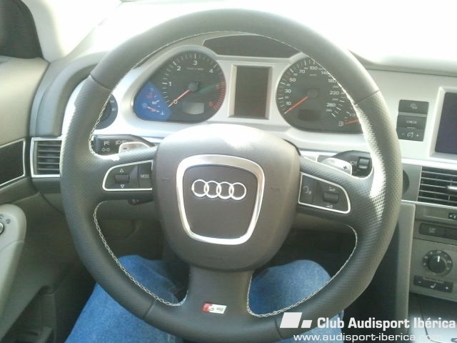

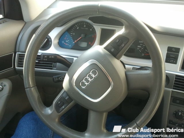

vococid Publicado 14 de Febrero del 2013 Denunciar Publicado 14 de Febrero del 2013 Al final Yo también me animé a cambiar el volante. Os dejo fotos del antes y del después. Un saludo Responder
