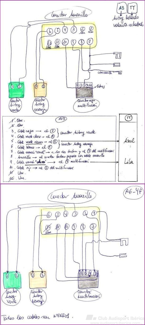

mgomez2 Publicado 15 de Febrero del 2013 Denunciar Publicado 15 de Febrero del 2013 Ese airbag nuevo es del TT y no lleva los mismos pines que el del A6. Por ello no es plug & play. Tienes que cambiar pines del conector. Se sacan muy bien con un destornillador plano pequeño de relojero. Si se te enciende el testigo del airbag es que o no está bien conectado o no has quitado la borna de la batería para cambiarle y no has borrado el error o los pines están cambiados. Cuando saque un rato pondré en accesorios a la venta mi volante achatado por si a alguno de este foro le interesa. Kikelu y yo estamos tratando de obtener el pinamen del conector completo: airbag, multifunción y claxon para hacer también un cambio de A6 a TT. Cuando lo tengamos ya te lo decimos. Saludos. Pues tienes toda la razon, he ido al conce y lo poquito que me pueden informar es que es de un TT. Le he pedido un cable, y no hay forma, tiene varios, depende del acabado del coche.... y no se cual puede ser. Como se borra el error? la verdad es que no he quitado la bateria. Responder
Kolari Publicado 15 de Febrero del 2013 Denunciar Publicado 15 de Febrero del 2013 Ese airbag nuevo es del TT y no lleva los mismos pines que el del A6. Por ello no es plug & play. Tienes que cambiar pines del conector. Se sacan muy bien con un destornillador plano pequeño de relojero. Si se te enciende el testigo del airbag es que o no está bien conectado o no has quitado la borna de la batería para cambiarle y no has borrado el error o los pines están cambiados. Cuando saque un rato pondré en accesorios a la venta mi volante achatado por si a alguno de este foro le interesa. Kikelu y yo estamos tratando de obtener el pinamen del conector completo: airbag, multifunción y claxon para hacer también un cambio de A6 a TT. Cuando lo tengamos ya te lo decimos. Saludos. Pues tienes toda la razon, he ido al conce y lo poquito que me pueden informar es que es de un TT. Le he pedido un cable, y no hay forma, tiene varios, depende del acabado del coche.... y no se cual puede ser. Como se borra el error? la verdad es que no he quitado la bateria. Bueno, tranquilo. Ya he sacado el pinamen de los cables. A ver si lo confirmo y lo copio por aquí. El cable no te lo venden en el concesionario modificado... Con el vagcom se borran los errores y si son esporadicos no vuelven a aparecer. Es conveniente hacer un backup de lo errores. Respecto de lo de que si ponen pegas con los volantes: no se ha conocido hasta el caso de Kike77 y dice que por llevar el logo del RS6. Saludos. Responder

Kolari Publicado 22 de Febrero del 2013 Denunciar Publicado 22 de Febrero del 2013 Muy buenas: Me faltaba poneros el pineado de los cables y a falta de tiempo os copio este escaneado cutre. Los pines de los cables de los volantes achatados de airbag redondo del A3 y del TT coinciden pero hay dos colores de cableado que cambian (por lo menos en los dos cables que he tenido para poder sacar su pineado con el tester). En principio con este esquema se puede adaptar un cable de airbag de cuatro palos de A6 4F a otro redondo de a3 o TT. Los pines se desbloquean facilmente con un destornillador de relojero con punta plana. Saludos. Responder
mgomez2 Publicado 22 de Febrero del 2013 Denunciar Publicado 22 de Febrero del 2013 Pues no entiendo nada.... a mi me funciona perfectamente sin haber hecho cambio alguno Veo que el airbag va exactamente igual (eso es lo unico que no puedo probar :laugh: ) pero veo algunos cambios..... y a mi me funcionan todos los mandos perfectamente..... La unica diferencia esta en el claxon, que los conectores son diferentes, y hay 3 cables en lugar de 2.... No se si dejarlo como esta, cambiando solo el claxon, o cambiarlo todo..... Aprovecho para poner las debidas fotos: Antes: Despues: Como se decia al principio del hilo, el cambio estetico es muy bueno, un toque de deportividad y mas bonito. Funcionalmente, las levas a mi me van muy muy bien, porque uso mucho el coche en carretera de montaña y se usan muchisimo. Y el tacto del volante es muuuuucho mejor que el otro, no solo por estar nuevo (o casi nuevo) sino por el tipo de piel, mas mate y con mejor agarre y tacto. Lo del achatado es curioso, sobre todo al cogerlo... pero no molesta, todo lo contrario. Responder
Kolari Publicado 22 de Febrero del 2013 Denunciar Publicado 22 de Febrero del 2013 Yo te diria que si te funciona no hagas nada excepto lo del claxon. Cuando te funcione el claxon dinos el cambio de pines realizado y asi quedará anotado en este hilo para quien vaya a realizar el brico. Saludos. Responder
Kolari Publicado 25 de Febrero del 2013 Denunciar Publicado 25 de Febrero del 2013 (editado) El cambio de pines del cableado del volante con airbag redondo para colocarlo en un A4 B7 es el siguiente: A4-B7: 1 Marrón / 2 Amarillo /3 Negro /4 Verde /5 Azul /6 Blanco /7 - libre /8 Rojo /9 Lila /10, 11 y 12 libres Esta info viene de otro subforo, está comprobada por el comprador de mi volante achatado y os la pongo aquí por si le interesa a alguno. Editado 25 de Febrero del 2013 por Kolari Responder
