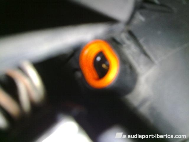

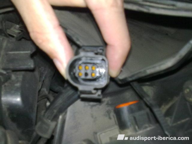

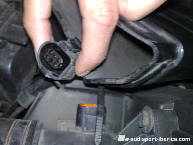

ceop_27 Publicado 11 de Mayo del 2010 Autor Denunciar Publicado 11 de Mayo del 2010 yo eske nose cual yevara pork el coxe lo compre de segunda mano y nose si lo cambiaron o es el original.como lo puedo saber para que m ayuideis?? GoNzCiD cuando m ice la repro los mecanicos me dijeron k el kauda estaba mal o sucio....y justo m dijeron lo k le pasaba al coxe y ellos yo creo k puede ser k lo ubieran mirado con ordenador tmb no?desd luego eso fue ace casi un año y la potencia a ido kasi bajando no tengo muxa idea pero yo creo k es d eso.ademas desd k tengo el coxe k kompre d segundaa mano le exo 50000 y nunk an exo nada al cauda en ninguna revision ni yo asik creo k sera d eso. pero sigo keriendo opiniones gracias a todos Responder
A4_1.9 Publicado 11 de Mayo del 2010 Denunciar Publicado 11 de Mayo del 2010 Pierburg Bosch Lo puedes saber mirando cual de los 2 conectores es el tuyo. Responder
ceop_27 Publicado 11 de Mayo del 2010 Autor Denunciar Publicado 11 de Mayo del 2010 Pierburg Bosch Lo puedes saber mirando cual de los 2 conectores es el tuyo. le iba aver exo fotos yo mañana aora mismo lo voy a mirar xk kuanto antes sepaams todo mejor y muxisimas gracias x vuestra ayuda. x cierto ayer lo desconecte y lo volvi a conectarlo al acer eso se puede notar una ligera mejora??gracias muxisimas gracias a los dos Responder
ceop_27 Publicado 11 de Mayo del 2010 Autor Denunciar Publicado 11 de Mayo del 2010 ya lo e mirao estoy 99,9 por ciento dk es el pierburg.e exo fotos del conector del enxufe y dond se enxufa para enseñaroslo y cerciorarnos.decirme cm subo las fotos xk las k tengo okupan muxo y no dejan.aver si podems terminar este tema tan contentos jeje gracias!!!!!!!!!!!!!!!! Responder
ceop_27 Publicado 12 de Mayo del 2010 Autor Denunciar Publicado 12 de Mayo del 2010 aki estan las fotos para que terminemos de asegurarnos Responder
Borjis Publicado 12 de Mayo del 2010 Denunciar Publicado 12 de Mayo del 2010 Los primeros años de AFN an Audi lleva Pierburg, mas tarde, Bosch. Mi experiencia con Bosch no ha sido buena, me quedo con los Pierburg..... Responder
GoNzCiD Publicado 12 de Mayo del 2010 Denunciar Publicado 12 de Mayo del 2010 con este hay que hacer aalguna cosilla o es canbiarlo y ya esta??por lo que tengo entendido solo hay que canbiarlo y ponerlo igual que el de serie. http://cgi.ebay.es/ws/eBayISAPI.dll?ViewIt...e=STRK:MEWAX:IT los fallos que tengo son iguales que los k a tenido muxa gente por problema del caudaa y tmb m dijeron en un taller al acer la repro k segurament fuera del cauda k los sintomas eran de ello gracias a todos Pierburg Bosch Lo puedes saber mirando cual de los 2 conectores es el tuyo. le iba aver exo fotos yo mañana aora mismo lo voy a mirar xk kuanto antes sepaams todo mejor y muxisimas gracias x vuestra ayuda. x cierto ayer lo desconecte y lo volvi a conectarlo al acer eso se puede notar una ligera mejora??gracias muxisimas gracias a los dos aki estan las fotos para que terminemos de asegurarnos Pues como tu podrás ver tu montas un pierburg, ASI que puedes comprar tranquilamente el del enlace del ebay que tú mismo has puesto que es el mismo. salu2 Responder
