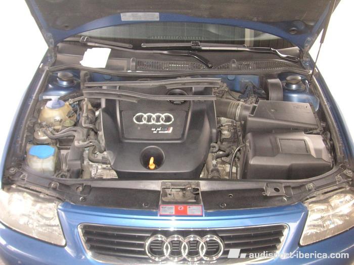

Freestylero Publicado 29 de Mayo del 2010 Denunciar Publicado 29 de Mayo del 2010 dime donde porq yo no he visto en la vida q abriese el capot con el coche encendido y me diga en el FIs q tengo capot abierto cosa q con resto de puertas y porton si dodne esta dicho sensor te pongo una foto d emi capot abierto para q me digas dodne deberia ir es un ambition del 2002 Responder

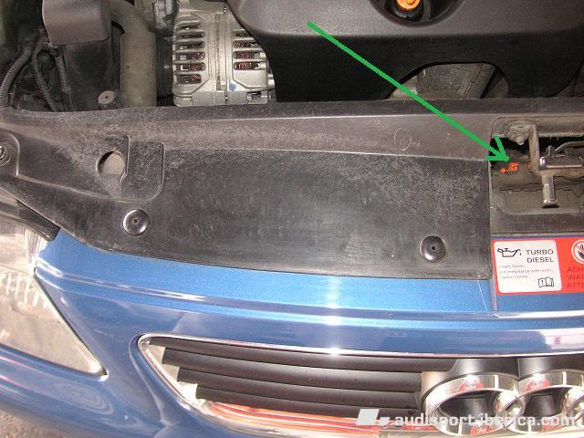

BEEiTCH Publicado 29 de Mayo del 2010 Denunciar Publicado 29 de Mayo del 2010 Está justo debajo de la tapa de plástico, justo en el punto medio (la pegatina) por detrás de la cerradura hay una clema de color marrón claro. Responder
Freestylero Publicado 29 de Mayo del 2010 Denunciar Publicado 29 de Mayo del 2010 debajo de la pegatina he visto la bola de acero q tira para abir el capot y al lado un conector pequño color naranja o marron pero yo juraria q nunca he visto ene l cuadro marcado q tengo el capot abierto Responder
Freestylero Publicado 29 de Mayo del 2010 Denunciar Publicado 29 de Mayo del 2010 te refieres a esto q marco?? Responder
BEEiTCH Publicado 29 de Mayo del 2010 Denunciar Publicado 29 de Mayo del 2010 (editado) Si ese es, normalmente está roto si no se cambia. Su utilidad por ejemplo, cuando el coche marca revisión si abres el capot, se quita la advertencia. Si no me falla la memoria en modelos >2000, por lo menos en mi otro a3 así lo hacía. En el cuadro nunca te lo va a marcar como abierto. No por lo menos de serie, desconozco si alguien se ha liado a modificar bits para hacerlo. Editado 29 de Mayo del 2010 por BEEiTCH Responder
