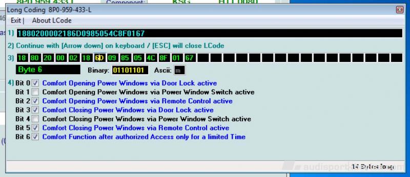

yoyo69 Publicado 15 de Mayo del 2010 Denunciar Publicado 15 de Mayo del 2010 Os dejo el bit 6 que creo que también tiene algo que ver: Responder
PiPeS Publicado 15 de Mayo del 2010 Autor Denunciar Publicado 15 de Mayo del 2010 (editado) Muy fácil. Baja las ventanillas, y mantienes pulsado el interruptor para abajo unos segundos. Así te funcionará como antes. Si no es asi, prueba al revés. Sube la ventanilla, y mantén el interruptor subido unos segundos. Has visto 180, que es el resultado de los 176 +4 (intermitentes en los retrovisores). Peeero, como no tienes el "conmutador" famoso... pues no te funcionan. Te lo programaron así en el conce porque tu les dijiste que tenías los calefactables, verdad? Dime si te funciona. s2 Editado 15 de Mayo del 2010 por PiPeS Responder

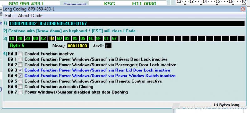

yoyo69 Publicado 15 de Mayo del 2010 Denunciar Publicado 15 de Mayo del 2010 Muy fácil.Baja las ventanillas, y mantienes pulsado el interruptor para abajo unos segundos. Así te funcionará como antes. Si no es asi, prueba al revés. Sube la ventanilla, y mantén el interruptor subido unos segundos. Has visto 180, que es el resultado de los 176 +4 (intermitentes en los retrovisores). Peeero, como no tienes el "conmutador" famoso... pues no te funcionan. Te lo programaron así en el conce porque tu les dijiste que tenías los calefactables, verdad? Dime si te funciona. s2 Hola PipeS, si me lo programaron así al tener los espejos calefactados. Cuando digo que no me funciona el bajar o subir las ventanillas es cuando cierro el coche con el mando, es decir antes si me dejaba una ventanilla abierta si cerraba y mantenia el pulsador del mando pulsado la ventanilla también se cerraba, ahora no. También me he fijado que las luces de giro tampoco funcionan (las active yo hace unos meses). Puede ser que todo esto se haya desprogramado por tener un rato largo la batería desconectada o porque en el conce hayan hecho un reset y se hayan desprogromado varias opciones? He cambiado la radio y en el maletero he puesto un nuevo Subwoofer y por este motivo desconecte la batería. Saludos, Responder
PiPeS Publicado 16 de Mayo del 2010 Autor Denunciar Publicado 16 de Mayo del 2010 Muy fácil.Baja las ventanillas, y mantienes pulsado el interruptor para abajo unos segundos. Así te funcionará como antes. Si no es asi, prueba al revés. Sube la ventanilla, y mantén el interruptor subido unos segundos. Has visto 180, que es el resultado de los 176 +4 (intermitentes en los retrovisores). Peeero, como no tienes el "conmutador" famoso... pues no te funcionan. Te lo programaron así en el conce porque tu les dijiste que tenías los calefactables, verdad? Dime si te funciona. s2 Hola PipeS, si me lo programaron así al tener los espejos calefactados. Cuando digo que no me funciona el bajar o subir las ventanillas es cuando cierro el coche con el mando, es decir antes si me dejaba una ventanilla abierta si cerraba y mantenia el pulsador del mando pulsado la ventanilla también se cerraba, ahora no. También me he fijado que las luces de giro tampoco funcionan (las active yo hace unos meses). Puede ser que todo esto se haya desprogramado por tener un rato largo la batería desconectada o porque en el conce hayan hecho un reset y se hayan desprogromado varias opciones? He cambiado la radio y en el maletero he puesto un nuevo Subwoofer y por este motivo desconecte la batería. Saludos, Creo recordar q lo de subir las ventanas desde el mando a distancia se configura en el ordenador de abordo sin más. Ya me cuentas. s2 Responder
yoyo69 Publicado 16 de Mayo del 2010 Denunciar Publicado 16 de Mayo del 2010 Gracias PipeS, el problema estaba en que las dos ventanillas traseras no funcionaban automáticamente. Las he configurado y ya funciona todo Ok. Mañana iré al conce a pedir la pieza que comentabas al principio del post, ya os contaré. Saludos, Responder
