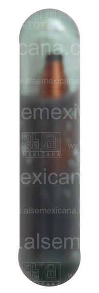

Freestylero Publicado 12 de Mayo del 2010 Denunciar Publicado 12 de Mayo del 2010 la pinta de un transponder es asi un cilindro pequeño q va dentro d ela llave Responder
