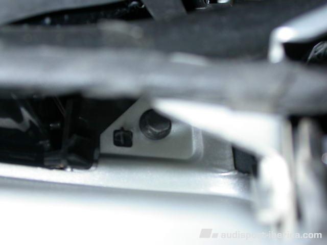

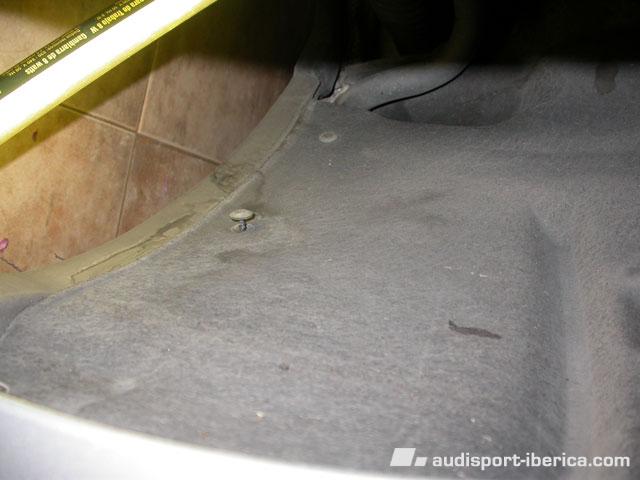

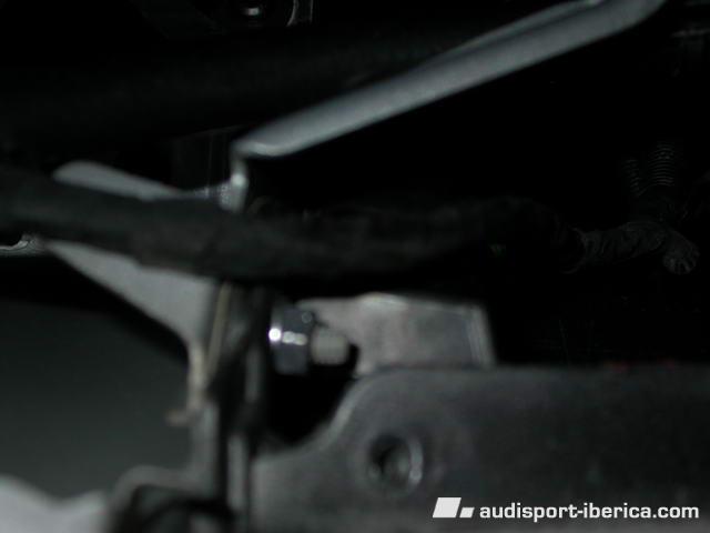

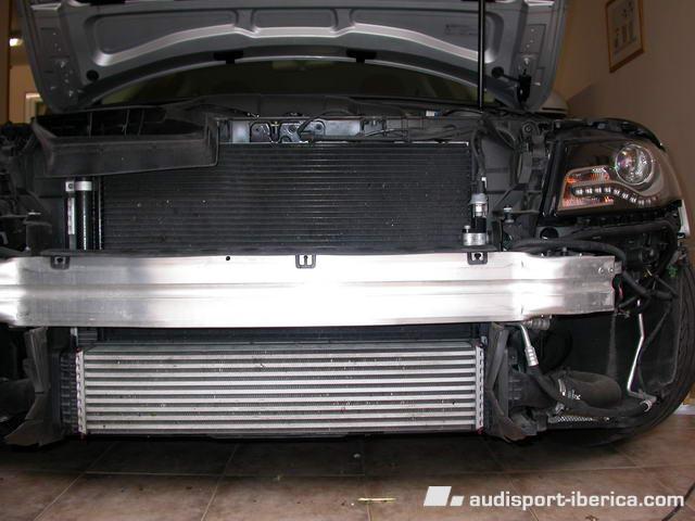

Cuasar Publicado 13 de Mayo del 2010 Denunciar Compartir Publicado 13 de Mayo del 2010 En este link de un servidor, tienes las instrucciones del manual. Parachoques delantero Estas las fotos junto con algún comentario que postee hablando sobre una instalación. Según el manual, las grapas del guardabarros hay que cambiarlas cuando se quiten, pero yo no lo he visto necesario si no se rompen al quitarlas. Para quitarlas, he hecho palanca por debajo con un destornillador plano pequeño para levantar una pequeña solapa, que es la que se encaja en un tetón metálico en forma de seta. Una vez desencajado, se desliza empujando con fuerza hasta el final del "carril" en donde hay anchura suficiente para que salga la cabeza del tetón. Suena quizás un poco lioso pero es muy fácil. Para estas cosas viene bien utilizar un espejo y linterna y antes de hacer nada, comprender cómo funciona aunque sea una simple grapa para no romperla forzándola. Recomendaciones que haría y no sé si ya he comentado, pues colocar una manta o similar en el suelo para proteger la pintura del parachoques cuando se desmonte, el conector de los antinieblas, lo quité de mejor manera girándolo un cuarto de vuelta para quitar a la vez, conector y la propia bombilla. Luego el conector se quita mejor teniéndolo en la mano y después ya se puede poner la bombilla y su soporte en su sitio girándolo otro cuarto de vuelta. El sensor de temperatura también hay que quitarlo, no olvidarse para no dar un tirón al cable. Está anclado a un nervio de la rejilla y se quita fácilmente haciendo palanca con un destornillador plano. Según desmontéis un lado u otro, puede conveniros girar las ruedas para encontrar mejor hueco, sobre todo a la hora de levantar ligeramente el guardabarros para poder ver y meter la mano con las herramienta. Repito, no es necesario desmontar el guardabarros de su sitio, sólo quitar los tornillos y las grapas para poder levantarlo. Esta borrosa es una de las tuercas a las que se tiene acceso separando un poco el guardabarros, hay otra al lado tapada por un plástico y parte por el cable que véis. Hay que meter una llave de tubo. Esta es de otro tornillo cercano a las dos tuercas anteriores. Su eje es horizontal y el de las tuercas vertical. Este es el interior del paso rueda que no hace falta desmontarlo completo, sólo quitar los tornillos y unas grapas de plástico que hay que tener cuidado con no romperlas. Después tendremos acceso separandolo un poco, a dos tuercas y un tornillo que sujeta el paragolpes por el lateral. Conviene girar las ruedas en un sentido y en otro para tener mejor acceso al desmontaje. Responder Enlace al comentario Compartir en otros sitios web More sharing options...
