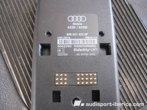

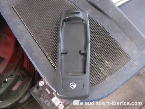

Hola jjmcv, la referencia 8P0 051 435 EP está descatalogada, según el ETKA aparece que es para un A3.
Navegando por la red he encontrado que se puede montar en los siguientes modelos de Audi:
Audi TT (8N) desde la semana 27/2003
Audi A2 (8Z) desde la semana 27/2003
Audi A3 (8P) a partir de 2004
Audi Cabrio (8H) desde la semana 36/2003 a la semana 21/2004
con la consola en el panel de control (PR no * 6E0/6E3/6E6)
Audi Cabrio (8H) en la semana 22 / 2004
Audi A4 (8E) desde la semana 36/2003 a la semana 21/2004
Audi A4 (8E) desde la semana 22/2004
Audi A6 (4F) de 2005
Audi A8 (4E) desde la semana 38/2004
Fue reeemplazada el 20-02-2008 por 8P0 051 435 GC y esta si que es compatible según el ETKA con un B7. Ambas para Nokia 6230/6230i. El precio es de alrededor de 130€.
Saludos, Malo. :thumbsup:
