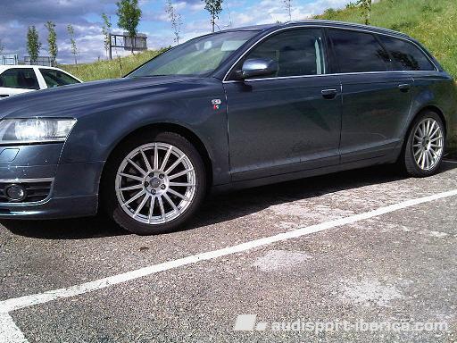

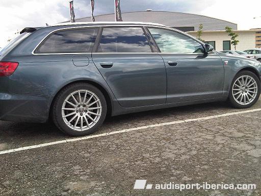

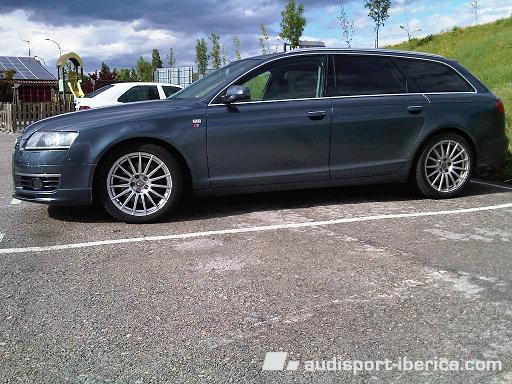

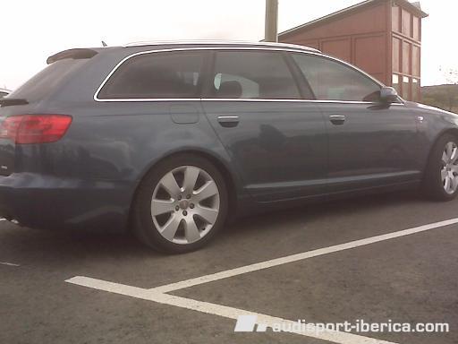

gonchito Publicado 10 de Junio del 2010 Denunciar Compartir Publicado 10 de Junio del 2010 Ya las tengo montadas....joe!!! he puesto las fotos en el otro de llantas. He sacado unas malas fotos con el movil....pero para que os sirva de muestra, aunque estando el coche sucio como estaba hoy que después de lavarlo ha llovido y he pasado por una zona con barrizal y se ha quedado hecho un asco, asi, que mucho no le favorece. Se me ha hecho un poco raro, las otras parecian más grandes que estas otras, pero me gustan, la semana que viene pondré alguna en condiciones y con lo último que le voy hacer por el momento que espero hacerlo la semana próxima..!!!!! A ver que os parece, aunque ya digo que foto de movil y sucio, no lo luce!!!!! Como estaba antes...... Ahora..... Responder Enlace al comentario Compartir en otros sitios web More sharing options...
gonchito Publicado 10 de Junio del 2010 Denunciar Compartir Publicado 10 de Junio del 2010 Mas...... Responder Enlace al comentario Compartir en otros sitios web More sharing options...
edgararribas Publicado 10 de Junio del 2010 Denunciar Compartir Publicado 10 de Junio del 2010 Te han quedado perfectas!!! le da un toque bastante mas deportivo... Responder Enlace al comentario Compartir en otros sitios web More sharing options...
JNV Publicado 13 de Junio del 2010 Denunciar Compartir Publicado 13 de Junio del 2010 @Gonzalo, falta uno una semana y la preparas..............si es que Te ha quedado muy chulo. A ver si llamo mañana al conce para ver si han llegado las mías Responder Enlace al comentario Compartir en otros sitios web More sharing options...
