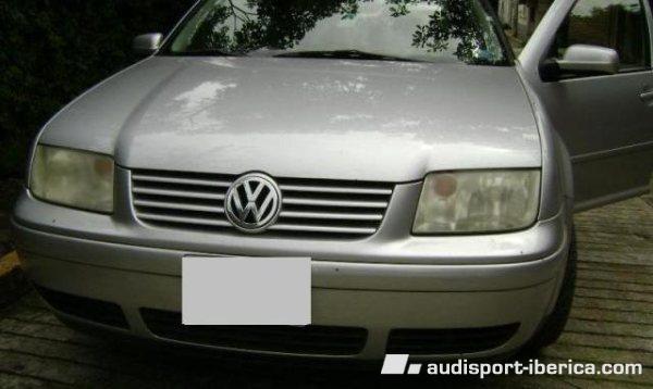

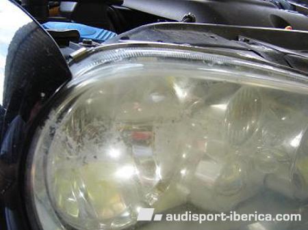

A4manchego Publicado 12 de Mayo del 2010 Denunciar Publicado 12 de Mayo del 2010 Pues llevo ya un tiempo observando que los faros de los coches se ponen feos, los de los coches antiguos como mi golf 3 no porque son de cristal, pero los que tienen entre 5 y 10 años he notado que se ponen amarillos y no son tan transparentes, parece como si el sol se comiera el plastico, lo he visto en coches de todas las marcas, desde bmw, audi, mercedes hasta daewoo y muchos mas, ya sean coches de gama baja o de gama alta, y queria saber que opiniais al respecto, a que se debe y como se podria evitar. Un saludo. Responder

a34323 Publicado 12 de Mayo del 2010 Denunciar Publicado 12 de Mayo del 2010 Es cuestión del plástico. En general todos terminan así, pero hay modelos como el passat anterior al actual (el 3B) o los Focus del 2000 que amarillean muy muy rápido. Hay otras marcas que duran más tiempo transparentes. El faro que me has puesto, lo puedes dejar impecable con el método que te he dicho. Y sí, se hace con los mismos productos que al pulir un coche. Pero viendo esas fotos, te tocará meter lija, porque solo con el pulimento creo que te será complicado quitarlo. Responder
A4manchego Publicado 13 de Mayo del 2010 Autor Denunciar Publicado 13 de Mayo del 2010 Es cuestión del plástico. En general todos terminan así, pero hay modelos como el passat anterior al actual (el 3B) o los Focus del 2000 que amarillean muy muy rápido. Hay otras marcas que duran más tiempo transparentes. El faro que me has puesto, lo puedes dejar impecable con el método que te he dicho. Y sí, se hace con los mismos productos que al pulir un coche. Pero viendo esas fotos, te tocará meter lija, porque solo con el pulimento creo que te será complicado quitarlo. los faros que he puesto no son de mi coche, los he encontrado por internet y he puesto las fotos por si alguien no sabia a lo que me refieria. Un saludo y gracias. Responder
