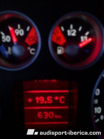

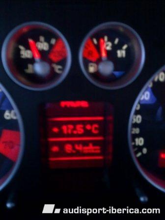

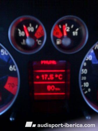

sandritta Publicado 13 de Mayo del 2010 Denunciar Publicado 13 de Mayo del 2010 Buenos días, parece que tengo una "incongruencia" entre la información que me da el reloj indicador de galosina y la autonomía que me canta el FIS. Lo venía observando desde siempre, pero ayer me propuse hacer unas fotos y unas pruebas para preguntaros y salir de dudas. El tema es el siguiente: El reloj de combustible me marcaba ayer casi 1/3 del depósito, mientras que el FIS me decía que tenía una autonomía de 80 km, con un consumo medio de 8,4 l/100km. He llegado a circular con la aguja en 1/4 de depósito y el FIS a 0 km (poco, hasta la gasolinera más próxima, pero lo he hecho, porque cuando baja de 100 km de autonomía empieza a bajar de autonomía de una forma alarmantemente rápida). Ayer me fuí a la gasolinera y llené el depósito hasta arriba, y "se tragó" 43,63 litros. Después de esto, evidentemente, el reloj estaba a tope, y el FIS marcaba 630 km de autonomía. Por lo que he visto en el manual, el depósito del TT 1.8 es de 55 litros, por lo que en el depósito, antes de repostar, debían de quedar unos 11 litros, más o menos, lo que supone un 20% del depósito, menos de un cuarto. Una autonomía de 80 km, con 11 litros, supone un consumo de casi 14 litros a los 100, lo cual puede ser normal con el coche recien arrancado y andando por ciudad camino de la gasolinera. Esto me da que pensar que tengo mal el reloj indicador de gasolina. ¿Como lo véis? ¿Estoy en lo cierto? Si es así, ¿que solución hay que no implique pasar por el concesionario? (Es que estoy un poco "tiesa" después de la Feria, jejeje....) Os dejo unas fotos, para que lo veáis. Saludos y gracias por anticipado. Responder
ttroadster180 Publicado 13 de Mayo del 2010 Denunciar Publicado 13 de Mayo del 2010 Mi TTRoadster no tiene FIS, pero lo que te puedo contar es que cuando lleno el depósito hasta arriba la aguja se queda en el 1/1, cierto que hasta que hago unos 60-80 kms no empieza a descender, pero jamás ha pasado del 1/1 en sentido de las agujas del reloj como hace el tuyo, creo que leí por el foro que las agujas se pueden reajustar con el vag-com. Un saludo y a disfrutar ese TT. Responder
yakuza Publicado 13 de Mayo del 2010 Denunciar Publicado 13 de Mayo del 2010 y la temperatura de ese coche esta muy baja tambien, esta siempre en los 70º, (segun las fotos) lo mismo que le pasaba al mio antes de cambiar el termostato (no es caro 40E si lo cambias tu). lo de la gasolina tiene razon, cuando llenas se queda en 1/1 el mio tambien, siempre te marca un cuarto de mas.... enterate si se puede hacer reajuste de agujas por vagcom, seguramente me imagino que sera en el modulo 17 instrumentacion, luego meas. blocks 08, buscar el de petroleo y switch to basic. Igual, nose e, que si la liaas yo no quiero saqberr naaaaa, saludos Responder
CafeTTera Publicado 13 de Mayo del 2010 Denunciar Publicado 13 de Mayo del 2010 Cierto, toca cambio de termostato ( el cual se queda siempre abierto y no permite alcanzar mas de 70º ). Y lo del marcador uele a que te falla. Es un error tipico los AUDI TT. El mio funciona entre 1/2 y muy por encima del 1/1, es decir, mi minimo es medio deposito segun el marcador analogico. En cambio de la autonimia que marca FIS te puedes fiar. Soluciones ? En algunos lados envias el marcador entero y te lo reparan. Seguro que alguno del foro sabe donde. En bcn y en Madrid hay algun sitio. Y si buscas atras en el foro veras que es una cosa que se repite ciclicamente. Siempre hay alguien con ese problema. Responder
RockyTT Publicado 13 de Mayo del 2010 Denunciar Publicado 13 de Mayo del 2010 No solo te pasa a ti, la indicacion de autonomia del FIS es bastante inexacta. Yo por mas cuentas que hecho entre el consumo medio y los litros del deposito menos me cuadran con la autonomia. Cuando comienza a bajar del medio deposito la autonomia cae en picao. Tambien hay que decir que la primera mitad baja mas lenta que la sengunda de hecho hasta que no hago unos 130 km la aguja no comienza a bajar del 1/1. Responder
sandritta Publicado 14 de Mayo del 2010 Autor Denunciar Publicado 14 de Mayo del 2010 Gracias a todos por las respuestas. Por lo que veo, voy a tener que convivir con esto. Bueno, con tener cuidado y repostar en cuanto que uno de los 2 indicadores esté bajo, creo que me apañaré. Lo de la temperatura ya lo había sospechado, pero no lo tengo claro. Estas fotos (malas por estar hechas con un movil cutre) están hechas con el coche recien arrancado en ambos casos (la gasolinera está solo a pocos cientos de metros de casa). Le cuesta subir a 90º, pero al final termina llegando. Comprobé también con el menú del climatizador y se termina clavando en 90, así que no tengo claro que hacer. ¿En cuanto tiempo tiene que calentarse? De todas formas miraré lo de cambiar el termostato, aunque solo sea por precaución, si es barato y lo podemos hacer nosotros (mi padre y yo). Saludos. Responder
