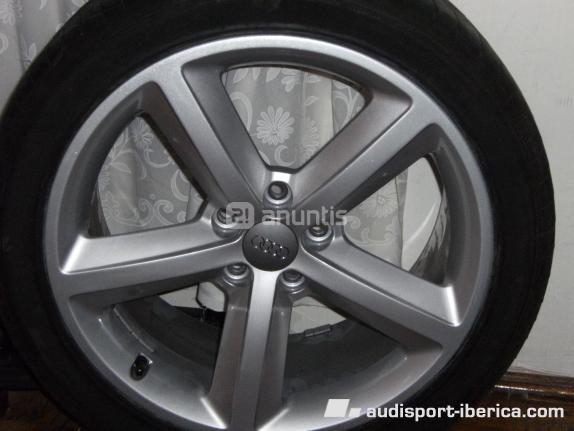

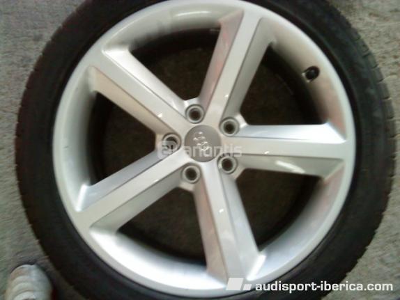

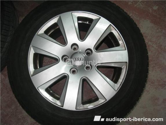

gabicor Publicado 19 de Noviembre del 2010 Denunciar Publicado 19 de Noviembre del 2010 Hola,...Llevaba tiempo sin conectarme,...La verdad,...las llantas quedan preciosas!!!,....Es como se suele decir,...sobre gustos no hay nada escrito,..... Yo por mi parte voy a cambiar también mis llantas,...las que traía el coche de origen,...7.5JX7.5 ET45 de 7 palos anchos con neumáticos Bristestone 225X55 R16. por estas,... unas R18 8,0X18 ET47, con gomas 245X40 en 18,.... Entonces,..mi pregunta es si puedo cambiarlas,.....Ya estoy algo confunfido con tanto habalr de los ET´s y gargantas,.... Por favor necesito que me aclaréis este tema, pues estoy en medio de un trato..... Muchas gracias a tos!! Saludos. En las fotos aparecen las fotos de las llantas antiguas y las que quiero poner,....A ver que opináis???!!! Responder

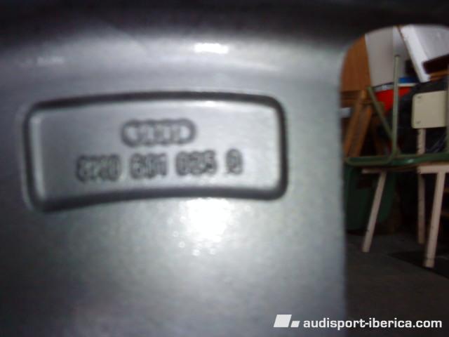

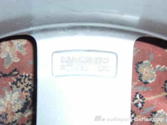

gabicor Publicado 19 de Noviembre del 2010 Denunciar Publicado 19 de Noviembre del 2010 West, y demás compañeros Siguiendo con nuestra conversación,...ahí va algunas fotos más de las llantas con referencias, podrás/éis observar que son originales,...lo que no se es de qué año y modelo.... Espero me digais si puedo instalar estas llantas en mi coche,....repito tengo unas llantas 7,5JX16 con ET45 y quiero ponerle las sgtes.: 8,0JX47 ET47,... Espero vuestras opiniones,... Saludos a todos. Responder
marmotapower Publicado 19 de Noviembre del 2010 Denunciar Publicado 19 de Noviembre del 2010 West, y demás compañerosSiguiendo con nuestra conversación,...ahí va algunas fotos más de las llantas con referencias, podrás/éis observar que son originales,...lo que no se es de qué año y modelo.... Espero me digais si puedo instalar estas llantas en mi coche,....repito tengo unas llantas 7,5JX16 con ET45 y quiero ponerle las sgtes.: 8,0JX47 ET47,... Espero vuestras opiniones,... Saludos a todos. sí, te quedarán como las que llevas ahora...quizás un pelín más metidas Recuerda que los neumáticos han de tener mismo índice de carga y código de velocidad que lo que tengas en ficha ITV. Responder
yepaedu Publicado 19 de Noviembre del 2010 Denunciar Publicado 19 de Noviembre del 2010 Hola,...Llevaba tiempo sin conectarme,...La verdad,...las llantas quedan preciosas!!!,....Es como se suele decir,...sobre gustos no hay nada escrito,.....Yo por mi parte voy a cambiar también mis llantas,...las que traía el coche de origen,...7.5JX7.5 ET45 de 7 palos anchos con neumáticos Bristestone 225X55 R16. por estas,... unas R18 8,0X18 ET47, con gomas 245X40 en 18,.... Entonces,..mi pregunta es si puedo cambiarlas,.....Ya estoy algo confunfido con tanto habalr de los ET´s y gargantas,.... Por favor necesito que me aclaréis este tema, pues estoy en medio de un trato..... Muchas gracias a tos!! Saludos. En las fotos aparecen las fotos de las llantas antiguas y las que quiero poner,....A ver que opináis???!!! Es el mismo cambio que yo hice,pero las 18 mias son ET 35,y quedan perfectas montadas en 245/40-18. Un saludo. Responder
gabicor Publicado 21 de Noviembre del 2010 Denunciar Publicado 21 de Noviembre del 2010 Hola a todos nuevamente,.... A ver que me entere,...Entonces a mayor número de ET la llanta está más metida hacia el coche, es decir, que sobresale menos,....y a menor nº de ET la llanta sobresale más del chasis o aleta,...no?? Entonces con una llanta 8,0JX18 ET47 (gomas 245X40X18) cuando decís que se quedará algo más metida que con la actual 7,5JX16 ET45 (gomas 225X55 R16),...tanto se nota??...Quedará estéticamente bien?? Qué opináis?? Saludos a todos. Gabriel Responder
rubenzu Publicado 21 de Noviembre del 2010 Denunciar Publicado 21 de Noviembre del 2010 Aúpa Gabicor, Mira este comparador: http://www.1010tires.com/WheelOffsetCalculator.asp Según él, La media pulgada de más que tiene la llanta (aprox 1,2 cm) se repartirán así: 8mm crecerán hacia adentro y 4mm hacia a fuera. Al grano... y lo que se vé: la cara vista de la llanta quedará 4mm más hacia afuera. Estética y legalmente perfecto... Salvo que ahora estés ya muy al límite (si las de 16 son las de serie, todo ok) Espero haberte ayudado. Salu2 Responder
gabicor Publicado 21 de Noviembre del 2010 Denunciar Publicado 21 de Noviembre del 2010 Aúpa Gabicor,Mira este comparador: http://www.1010tires.com/WheelOffsetCalculator.asp Según él, La media pulgada de más que tiene la llanta (aprox 1,2 cm) se repartirán así: 8mm crecerán hacia adentro y 4mm hacia a fuera. Al grano... y lo que se vé: la cara vista de la llanta quedará 4mm más hacia afuera. Estética y legalmente perfecto... Salvo que ahora estés ya muy al límite (si las de 16 son las de serie, todo ok) Espero haberte ayudado. Salu2 Thanks Rubenzu!!, y al resto de compañeros, (West, Gonchito,......) Me habéis dado una lección magistral técnica sobre llantas y nuestros A6.. Muchas gracias de verdad!! Saludos Gabicor Responder
