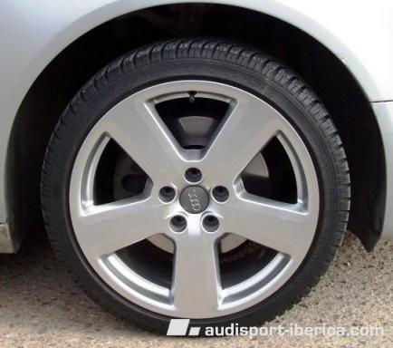

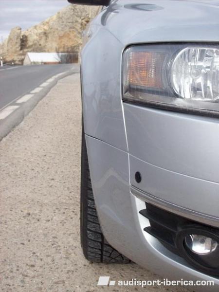

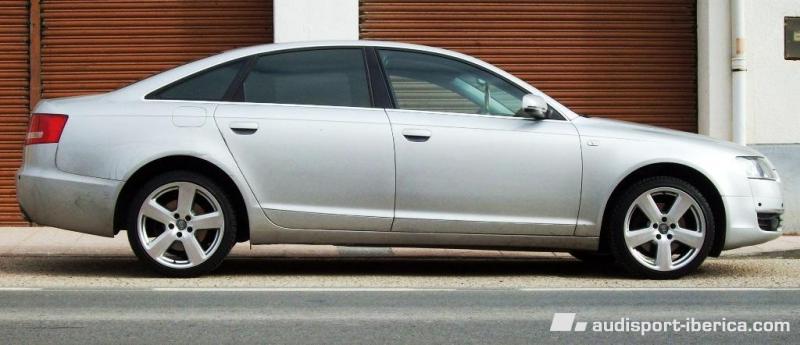

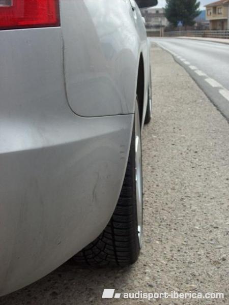

anuevo34 Publicado 3 de Enero del 2011 Denunciar Publicado 3 de Enero del 2011 Hoy ha llegado mis Reyes... :claugh: ...por un lado perfecto, ya tengo instaladas mis llantas Old Rs6, originales, 8x18 Et 43. Las he comprado en Ebay y vienen con 4 neumáticos de invierno Dunlop SP Winter 3D 225/40 R18..... Me las han equilibrado y todo perfecto.......alguna no necesita ni plomos...... Ahora viene lo malo......que ya lo esperaba,,,,,,,,,, Hay que bajarlo o bajarlo, no sé cuanto pero algo habrá que hacer... Parece un All Road (Sin animo de ofender....), sobre todo de atrás....... Os dejo unas fotos......Ya sé que es un clásico.........Old Rs6 y gris metalizado..... Responder
anuevo34 Publicado 3 de Enero del 2011 Denunciar Publicado 3 de Enero del 2011 Y alguna otra mas..... Vista Delantera Vista Trasera Detalle Llanta Responder
gonchito Publicado 3 de Enero del 2011 Denunciar Publicado 3 de Enero del 2011 Hoy ha llegado mis Reyes... :claugh: ...por un lado perfecto, ya tengo instaladas mis llantas Old Rs6, originales, 8x18 Et 43. Las he comprado en Ebay y vienen con 4 neumáticos de invierno Dunlop SP Winter 3D 225/40 R18..... Me las han equilibrado y todo perfecto.......alguna no necesita ni plomos...... Ahora viene lo malo......que ya lo esperaba,,,,,,,,,, Hay que bajarlo o bajarlo, no sé cuanto pero algo habrá que hacer... Parece un All Road (Sin animo de ofender....), sobre todo de atrás....... Os dejo unas fotos......Ya sé que es un clásico.........Old Rs6 y gris metalizado..... Pues lo que dices.....esa llantas te han quedado muy bien, pero esas llantas es para llevar el coche bajito......yo si quieres te vendo los muelles que he quitado deportivos...!!!! -2cm Responder

west Publicado 3 de Enero del 2011 Autor Denunciar Publicado 3 de Enero del 2011 Ainssss!!!! me acabo de dar cuenta que el mio es AVant....!!!!! de cualquier manera lo tienes que bajar....si... :claugh: Claro, claro, los tuyos no valen........Casualidad, los míos sí. Anuevo, buena elección con las llantas. Algún día volveré a poner esas mismas. Un saludo Responder

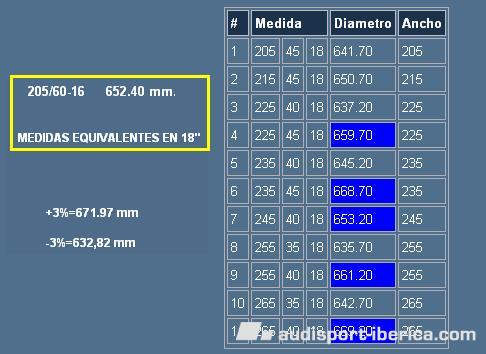

anuevo34 Publicado 3 de Enero del 2011 Denunciar Publicado 3 de Enero del 2011 Sí que tengo que bajarlo.....pero también es cierto que el neumático que lleva ahora es el mas pequeño que se puede montar equivalente.... La idea es quitarlos, por aquí no le veo utilidad al de invierno y poner uno de verano en 235/45/18 Los venderé, ya que están a medio uso.... Cuando monte el 235/45 habré restado 1,6 cm entre el neumático y el paso rueda..... Luego haber cuanto bajo mas....... Os adjunto la table para que veáis la diferencias de diámetro..... Responder
west Publicado 3 de Enero del 2011 Autor Denunciar Publicado 3 de Enero del 2011 Sí, con el cambio a 235/45 subirás diámetro y taparás paso de ruedas. Aún así ya verás como te parecerá alto y otra cosa que me pasó cuando puse las 225/45 es que no dan sensación de ser 18 con perfil bajo. A simple vista me parecían unas 17 por la cantidad de goma que tenían alrededor. De nuevo te digo que las llantas son un acierto. Un saludo Responder

ulala Publicado 3 de Enero del 2011 Denunciar Publicado 3 de Enero del 2011 Sí que tengo que bajarlo.....pero también es cierto que el neumático que lleva ahora es el mas pequeño que se puede montar equivalente....La idea es quitarlos, por aquí no le veo utilidad al de invierno y poner uno de verano en 235/45/18 Los venderé, ya que están a medio uso.... Cuando monte el 235/45 habré restado 1,6 cm entre el neumático y el paso rueda..... Luego haber cuanto bajo mas....... Os adjunto la table para que veáis la diferencias de diámetro..... El neumatico equivalente para tu coche, y no tenerproblemas con el ITV es 245/40/18 . Ademas en la foto de lado se ve perfectamente que con ese neumatico sobresale mas la llanta que la goma, con lo que te recomiendo que tengas especial cuidado con los bordillos. Las llantas preciosas( las OLD RS6 son un valor seguro) Responder
anuevo34 Publicado 3 de Enero del 2011 Denunciar Publicado 3 de Enero del 2011 El neumatico equivalente para tu coche, y no tenerproblemas con el ITV es 245/40/18 . Ademas en la foto de lado se ve perfectamente que con ese neumatico sobresale mas la llanta que la goma, con lo que te recomiendo que tengas especial cuidado con los bordillos. Las llantas preciosas( las OLD RS6 son un valor seguro) La idea es quitar ese neumático que viene con la llanta y poner el 235/45 o el 225/45. Ambos son equivalentes..... Para el 235 hay ruedas con 96 de indice de carga pero para el 225, no, por lo que tendría que homologarlo... Ahora un mar de dudas que resolver..... Responder
