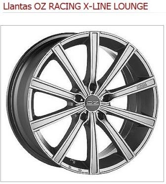

Turbin Publicado 25 de Marzo del 2011 Denunciar Publicado 25 de Marzo del 2011 Yo estoy por unas de estas dos, lo que no me decido si en 17" o 18", la idea es ir 100% legal para no tener problemas, el caso es que me gustaría la 235/50r17 o la 235/45r18 que son equivalentes a 245/45r17 y 245/40r18 respectivamente, pero me gustaría más que estuvieran incluidas en la ficha técnica. He usado la excel para el tema del ET y demás, mis originales son 225/55r16 que creo que son 7,5" ET45, tampoco me hace mucha gracia ensanchar las vías y tanto con ET30 como ET35 en r17 y r18 se ensanchan algo, estáis seguros que no hay problema en la ITV? Por este orden de preferencia. Saludos. Responder
gonchito Publicado 25 de Marzo del 2011 Denunciar Publicado 25 de Marzo del 2011 En tu coche tanto en 17 como en 18 no tendrás problemas, mira en la documentación que opciones te pone, y seguramente te pondrá las equivalencias que te valen en 17 y 18, las mías porque venían de serie en 18, pero para que te hagas una idea, llevo 245 40 18, osea que en el tuyo también podrás poner esas....!!!!!! En cuanto al ET, según medida puedes poner hasta ET 35, las mias son ET43, no me hubiera importado llevar unas en 35, no dan ningún problema, ten encuenta que cuanto más salen hacia afuera como son las de 35 mejor apoya el coche, más estabilidad, mejor agarre...!!!!! Responder

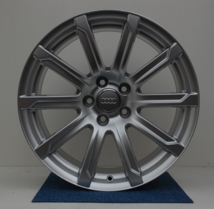

Turbin Publicado 26 de Marzo del 2011 Denunciar Publicado 26 de Marzo del 2011 Alguien sabe cuales son las primeras llantas que he puesto??? Responder
Silvernorth Publicado 26 de Marzo del 2011 Denunciar Publicado 26 de Marzo del 2011 Creo que son las Audi exclusive en diseño de 10 radios. 8Jx18. Son una oferta de quattro GmbH Muy guapas!!! Responder
Turbin Publicado 26 de Marzo del 2011 Denunciar Publicado 26 de Marzo del 2011 gracias silvernorth, voy a ver si encuentro algo. Responder
