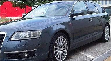

gonchito Publicado 30 de Marzo del 2011 Denunciar Publicado 30 de Marzo del 2011 Bueno..........yo tuve unas y luego las otras, me iba decantar por las R8 en bicolor, pero como soy muy traste con los bordillos al final puse las S5, pasé de 18" a 19", os recuerdo que mi coche lleva suspensión neumática y sigue siendo una balsa de aceite............osea, que estoy encantado, a ver a vosotros que os parece el change. Ahora.............. Antes.............. Pues me parece que las que llevas ahora son muy bonitas, y que las que llevabas también estabn muy bien, y son las que le gustan a Turbin, Pues Turbin, tanto las segundas como las terceras.....yo es que soy más de multirradios, que son las que llevo yo OM de Audi.... Aunque en esta foto que ya la puse en su dia no se ven muy bien...... Responder

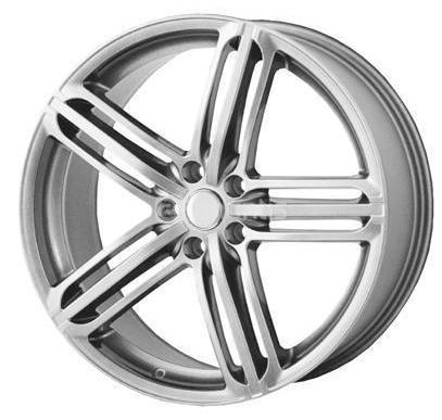

Turbin Publicado 5 de Abril del 2011 Denunciar Publicado 5 de Abril del 2011 Ok. gracias, si es lo que yo pensaba, por eso me quede a cuadros cuando me dijeron que el 8x18" con ET-45 no podía ser por las pinzas que lleva nuestro A6. Lo otro no me sonó tan raro porque se que han cambiado la normativa y que la ITV se pone mucho más en cualquier cosa, pero bueno, por eso al final montare unas replicas con neumático homologado en la ficha y listo, seguramente las NEW RS6 en ET-35 y 245/40r18. Añado foto, las he visto montadas y me gustan cono quedan. Saludos. Responder
west Publicado 5 de Abril del 2011 Autor Denunciar Publicado 5 de Abril del 2011 Eso sí. Y la elección de llantas muy buena. En el album tienes fotos del coche de JNV con ellas puestas y muy chulo. Un saludo Responder
gonchito Publicado 5 de Abril del 2011 Denunciar Publicado 5 de Abril del 2011 Como dice West, eso si....y aunque a mi no me terminen de convencer ...te quedaran muy bien...!!!! Responder
