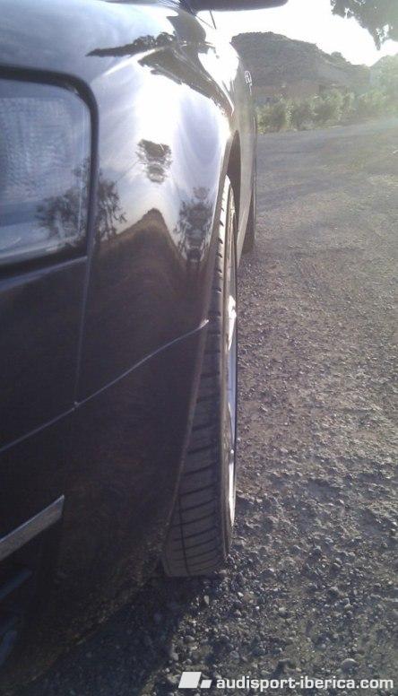

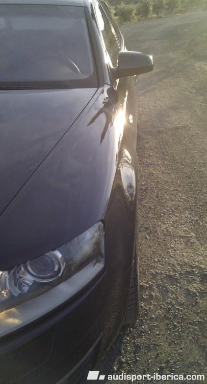

sankatakatan Publicado 22 de Mayo del 2011 Denunciar Publicado 22 de Mayo del 2011 (editado) Aprovecho para subir un par de fotos más y aclarar lo de la medida que he puesto. En primer lugar, decir que se pueden montar medidas de neumáticos que no aparezcan en la ficha pero deben cumplir: - ser neumáticos equivalentes, en este caso a 225/55/16 (se puede consultar en internet o en la propia ITV donde te dan el papel con esas medidas). - tener índice de carga y código de velocidad igual o superior al que pone en la ficha, en este caso 99Y. Aquí es donde viene el problema. Si quieres montar cualquiera de estos neumáticos equivalentes verás enseguida que no todos se fabrican con índice de carga 99. Medias más pequeñas como 225 o 235 sólo llegan a 95 o 93 así que si quieres montar otra medida distinta a la original: - montas neumáticos equivalente que mantengan carga y velocidad, que suelen ser ya medidas de 245, 255 etc - pides un informe técnico a una ingeniería solicitando la reducción de uno, otro o los dos parámetros, pasas ITV y lo metes en la ficha. De esta manera, se pueden montar más neumáticos y poder elegir mejor medidas y precios. - solicitas a la casa, en este caso Audi, que te emita un documento para homologar el nuevo índice de carga o velocidad y pasarlo después por ITV para indicarlo en ficha. En mi caso, lo que me han hecho es rebajar hasta 92 aunque he montado 95. Un saludo. Editado 22 de Mayo del 2011 por sankatakatan Responder

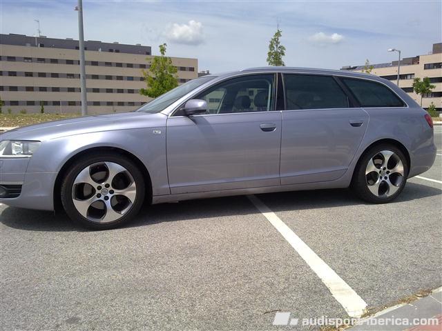

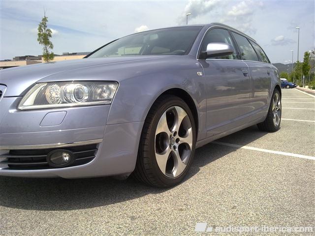

sankatakatan Publicado 22 de Mayo del 2011 Denunciar Publicado 22 de Mayo del 2011 No quedan mal esas GTI, aunque se me hace extraño ver un A6 con las llantas de un Golf, pero quedan bastante bien. Buen pues os pongo las fotos del interior de la llanta replica como dije y un par más de lateral con el ET y las 245 Gracias Turbin pero todavía pienso que están un poco "fuera de lugar"... Será que habrá que irse acostumbrando aunque también creo que si nos las hubiera montado me habría arrepentido después por aquello de que te quedas con la cosa. Las tuyas también quedan de lujo y también has montado ET35! Responder
Turbin Publicado 22 de Mayo del 2011 Denunciar Publicado 22 de Mayo del 2011 jejeje, si, si al final ET35, me convencieron por aquí, y la verdad que quedan bien y no sobresalen nada y entra en el margen del ancho de vías. Saludos. Responder

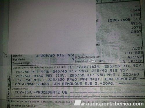

raulmunoz Publicado 1 de Junio del 2011 Denunciar Publicado 1 de Junio del 2011 A ver compañeros he estado hoy en la ITV de mi casa y me han comentado k tal y como me viene mi ficha tecnica, puedo montar 225/45 R18 pk son equivalentes a las medidas k monta mi coche y sobre el indice de carga el minimo a poner podria ser 93, y el codigo de velocidad el k kiera v, w o y, ojo yo no tendria k homologar nada y puedo montarlo, pk en mi ficha tecnica aparecen estos indices de carga homologados y el minimo k me aparece seria 93. Mi padre por ej, tiene el mismo coche k yo, pero es mas antiguo y a el no le aparecen estos indices como a mi. Os pongo unas fotos k es mas k mil palabras: Como veis en la foto, me vienen posibles medidas de neumaticos, como a todos y aparte el indice de carga. Responder
sankatakatan Publicado 1 de Junio del 2011 Denunciar Publicado 1 de Junio del 2011 Es que ahí te vienen diferentes medidas y códigos de carga y velocidad, por lo que te han cogido el mínimo que aparece en las homologaciones de tipo. En este caso perfecto, te acabas de ahorrar 150 euros!!! En mi ficha, de febrero de 2006, sólo aparecían medidas. :ranting2: :ranting2: Responder
raulmunoz Publicado 1 de Junio del 2011 Denunciar Publicado 1 de Junio del 2011 Claro compañero, es lo k le pasa a mi padre, solo aparecen medidas de neumaticos, pero no codigos de carga. Miraros la ficha antes de pagar nada. salu2 Responder
