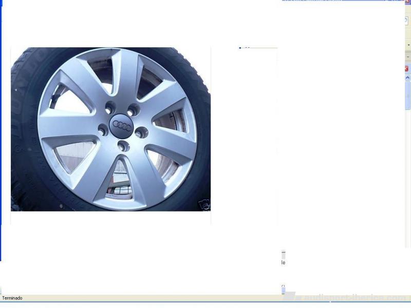

JDA3 Publicado 11 de Mayo del 2017 Denunciar Publicado 11 de Mayo del 2017 Buenas a todos. Quiero cambiar las llantas originales de 16 que trae el coche por un modelo unas 17. Tengo claro el modelo que voy a poner (he localizado ya alguna cosilla interesante en ebay.de), el caso es que veo que en ese modelo hay rererencias y medidas distintas, concretamente es este: He localizado unas con referencia 4F0601025AC con medida 7Jx17 ET42 y otras 4F0601025AK con medida 7,5Jx17H2 ET45. ¿Alguien que me aclare un poco la diferencia?, y por cierto ¿que medida quedaría mejor en el coche? Gracias de antemano. PD: Tengo casi un trato hecho por las segundas, con neumatico 225 50 R17 98Y, pero falta que se lo confirme. Responder

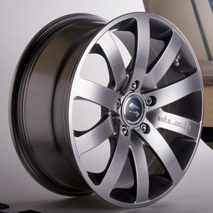

Emilio124 Publicado 4 de Marzo del 2018 Denunciar Publicado 4 de Marzo del 2018 Hola a todos, ya me he decidido a cambiar las llantas , de 16 que llevo a 18. y me surgen las dudas de las medidas buje , et, etc. Mis llantas son como estas y según el manual las medidas son 7.5j x 16 ET 45. Las que quiero montar son 8j x 18 y a la hora de pedirlas no se si el buje es 57.1(creo que los 1º 4f son esta medida de buje) y que et podría poner, en caso de que las nuevas no fueran el mismo, para que no tenga problemas, por otra parte los tornillos son 5 x 112?? Un saludo a todos. Responder
Serjio Publicado 4 de Marzo del 2018 Denunciar Publicado 4 de Marzo del 2018 hace 2 horas, Emilio124 dijo: Las que quiero montar son 8j x 18 y a la hora de pedirlas no se si el buje es 57.1(creo que los 1º 4f son esta medida de buje) y que et podría poner, en caso de que las nuevas no fueran el mismo, para que no tenga problemas, por otra parte los tornillos son 5 x 112?? Son 5x112 con buje 57.1 ET pues calcula que cuanto mas bajo mas hacia el exterior quedaran. Responder
Emilio124 Publicado 4 de Marzo del 2018 Denunciar Publicado 4 de Marzo del 2018 esta es la llanta que quiero poner, son Stilauto, alguien sabe si con aceptables? es que no conozco la marca . Responder
Emilio124 Publicado 4 de Marzo del 2018 Denunciar Publicado 4 de Marzo del 2018 hace 1 hora, Serjio dijo: Son 5x112 con buje 57.1 ET pues calcula que cuanto mas bajo mas hacia el exterior quedaran. gracias, a ver si me entero del et de estas llantas Responder
gonchito Publicado 5 de Marzo del 2018 Denunciar Publicado 5 de Marzo del 2018 hace 18 horas, Emilio124 dijo: esta es la llanta que quiero poner, son Stilauto, alguien sabe si con aceptables? es que no conozco la marca . Las llantas muy bonitas, el sitio ni idea......de todas maneras lo que mires ten cuidado con el ET, cuanto mayor sea más adentro queda la llanta, cuanto menor sea mas afuera te recomendaria que fuera ET 43.... Responder
Emilio124 Publicado 5 de Marzo del 2018 Denunciar Publicado 5 de Marzo del 2018 Pues ya están pedidas . El et es 35 y de la tienda me asegura q quedarán ras de la aleta . Un centímetro más hacia afuera q las que tengo ahora . En cuanto pueda os pongo las fotos . Responder
Serjio Publicado 5 de Marzo del 2018 Denunciar Publicado 5 de Marzo del 2018 hace 57 minutos, Emilio124 dijo: Pues ya están pedidas . El et es 35 y de la tienda me asegura q quedarán ras de la aleta . Un centímetro más hacia afuera q las que tengo ahora . En cuanto pueda os pongo las fotos . Ya nos contaras todo que tal y veremos, espero muchas fotos Responder
Emilio124 Publicado 5 de Marzo del 2018 Denunciar Publicado 5 de Marzo del 2018 En cuanto las monte le hago un reportaje 😂😂 gracias por las aclaraciones Responder
gonchito Publicado 5 de Marzo del 2018 Denunciar Publicado 5 de Marzo del 2018 hace 1 hora, Emilio124 dijo: En cuanto las monte le hago un reportaje 😂😂 gracias por las aclaraciones Si, efectivamente 35 queda casi a ras, quedan bien.....ya nos enseñaras ya. Responder
