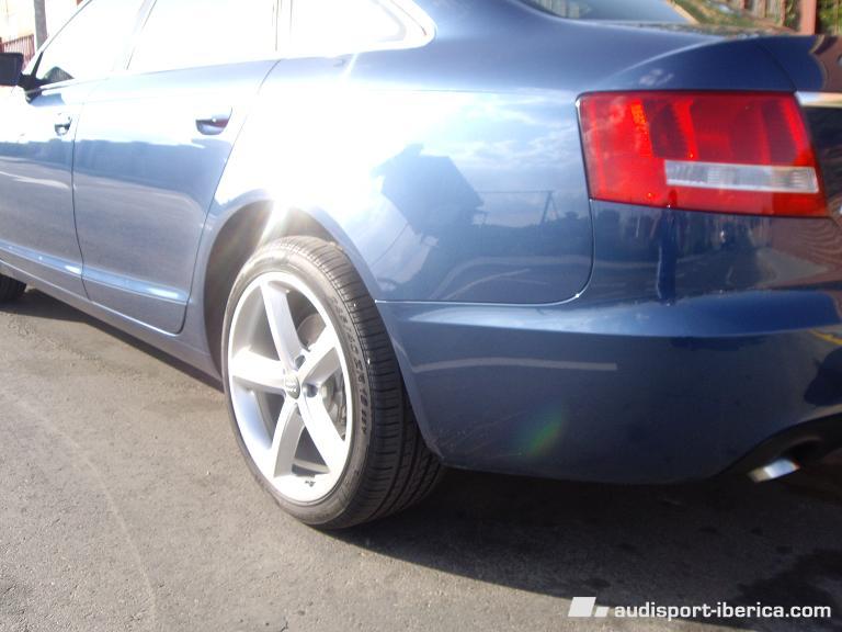

Por cierto, el viernes puse las nuevas S5 y guaaaaaaaaau qué chulada. Tengo pendiente poneros fotos.
Son 8x18 y ET35 y para mí perfectas..... quedan como yo quería.
