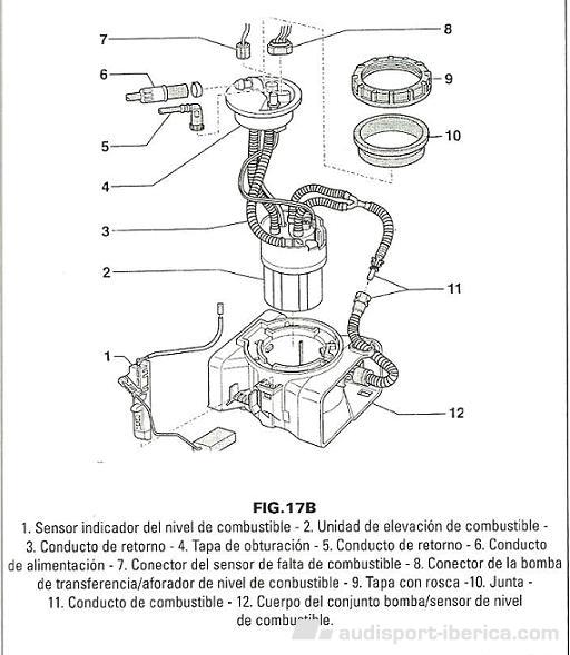

juan pedro manzano Publicado 13 de Mayo del 2010 Denunciar Publicado 13 de Mayo del 2010 hola a todos necesito urgente algun manual o grafico del despiece del deposito y los aforadores de un audi a8 2.5 tdi automatico del año 1998, ahora resulta que no le llega gasoil a la bomba inyectora,despues de ponersela nueva gracias Responder

juan pedro manzano Publicado 13 de Mayo del 2010 Autor Denunciar Publicado 13 de Mayo del 2010 hola de nuevo gracias por el link pero no es exactamente eso lo que necesito.es el despiece del deposito y los aforadores que lleva dentro la bomba esta bien menos mal¡¡¡¡ Responder
yerar Publicado 13 de Mayo del 2010 Denunciar Publicado 13 de Mayo del 2010 Jejeje, has dado con el forero adecuado. Emilio (a34323) tiene hecho un master y un doctorado en bombas de alimentación Saludos Responder
yerar Publicado 13 de Mayo del 2010 Denunciar Publicado 13 de Mayo del 2010 (editado) De todas formas, aporto un esquemilla a ver si sirve de algo: Saludos! Editado 13 de Mayo del 2010 por yerar Responder
