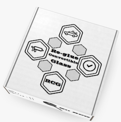

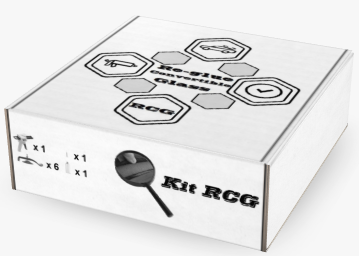

Saludos, hace mil que no entraba, me he cruzado el hilo de casualidad. A mi también se me despegó el cristal trasero de la capota de lona de mi descapotable hace un año. Tiré de amistades y consulté a un carrocero amigo del concesionario de mi ciudad y me dijo que NO usara Sikaflex 256, porque con el tiempo 1 año 2 máximo se volvería a despegar la luna trasera y que ya no podría volver a pegarla, segun me dijo el Sikaflex 256 se hace goma y no hay un Dios que la quite de la lona para volver a pegar el cristal. Me dijo que al hacerse goma la capota queda mal, levantada sobre el cristal. Me dijo que le llegan capotas nuevas con Sikaflex 256 y que directamente las reemplazan por 3000 pavos. Me dijo que como el pegado de fábrica ninguno, algo obvio. Me recomendó un KIT RCG (Reglue Convertible Glass), creo recordar que se llamaba así, el pegamento que usé yo es el que traía el kit ese y hasta la fecha sigue pegado y mi coche duerme en la calle. Por cierto tengo el seguro con L. Directa a todo riesgo y me dijeron que me daban 3000 euros pero el coche tenía que darlo de baja por ser el valor venal. Mi coche tiene 14 años y los de L. Directa son unos...
