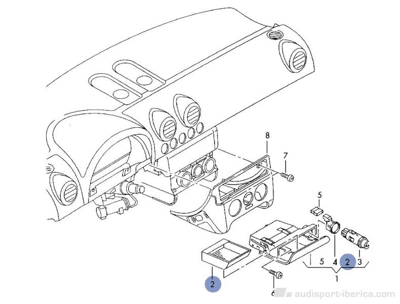

juanbello79 Publicado 13 de Mayo del 2010 Denunciar Publicado 13 de Mayo del 2010 Como puedo desmontar el cenicero para poderlo encagar, ya que esta descuadrado y le cuesta tanto cerrar como abrir?? gracias. Responder
RockyTT Publicado 13 de Mayo del 2010 Denunciar Publicado 13 de Mayo del 2010 tal vez este mal encajado. Para desmontarlo hay que abrir el cenicero, sacar la bandejita (como si fueras a sacudirla) y veras que aparece un tornillo en la parte superior mirando de frente. Lo quitas y ya sale toda la compuerta del cenicero. Responder
juanbello79 Publicado 14 de Mayo del 2010 Autor Denunciar Publicado 14 de Mayo del 2010 tal vez este mal encajado. Para desmontarlo hay que abrir el cenicero, sacar la bandejita (como si fueras a sacudirla) y veras que aparece un tornillo en la parte superior mirando de frente. Lo quitas y ya sale toda la compuerta del cenicero. Lo he intentado pero no veo ese tornillo, tal vez sea por que no estan encajado y no me deja verlo????, entiendo que tengo que abrirlo y una vez abierto dices tu que se vé ese tornillo??? Responder
RockyTT Publicado 14 de Mayo del 2010 Denunciar Publicado 14 de Mayo del 2010 una vez lo abres tienes que quitar la bandeja. Es ese plastico de color mas claro donde echas la ceniza que va sobrepuesto y aparecera detras el tornillo. Te pongo foto Responder
juanbello79 Publicado 14 de Mayo del 2010 Autor Denunciar Publicado 14 de Mayo del 2010 una vez lo abres tienes que quitar la bandeja. Es ese plastico de color mas claro donde echas la ceniza que va sobrepuesto y aparecera detras el tornillo. Te pongo foto muchisimas gracias por tu aporte, mañana en la mañana me pongo con ello, un saludo. Responder
juanbello79 Publicado 16 de Mayo del 2010 Autor Denunciar Publicado 16 de Mayo del 2010 una vez lo abres tienes que quitar la bandeja. Es ese plastico de color mas claro donde echas la ceniza que va sobrepuesto y aparecera detras el tornillo. Te pongo foto muchisimas gracias por tu aporte, mañana en la mañana me pongo con ello, un saludo. Pues lo dicho lo he desmontado y lo he arreglado, gracias por el aporte de este foro. El proximo brico que tengo pendiente hacer sera el del cambio del controlador de los espejos retrovisores y el de la tapa del maletero que tiene las dos paticas rotas por lo cual hace un ruido un poco canson. Responder
