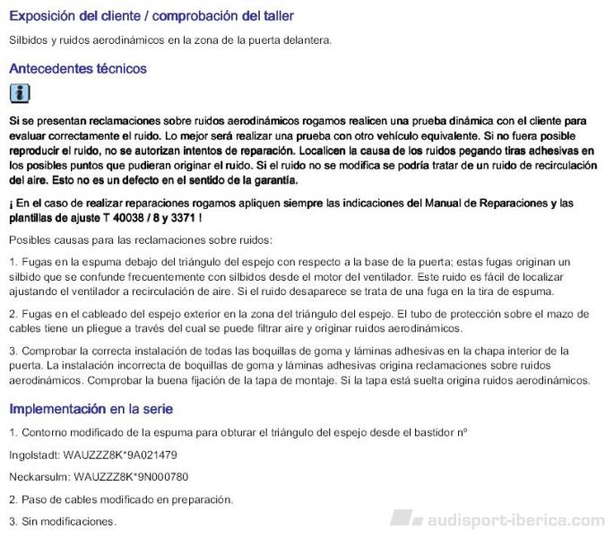

jabicho Publicado 14 de Mayo del 2010 Denunciar Publicado 14 de Mayo del 2010 Parece ser que hay una solución para los números de bastidor que aparecen en el boletín, pero no logro interpretar si el mio está afectado Responder
jabicho Publicado 14 de Mayo del 2010 Autor Denunciar Publicado 14 de Mayo del 2010 Tengo el ordenador hecho una birria, se me come la mitad de las letras y quedo como un paleto.. ...maldita crisis, ahí va el boletín en dos partes. Responder
jabicho Publicado 14 de Mayo del 2010 Autor Denunciar Publicado 14 de Mayo del 2010 La segunda: Responder

Super-Raton Publicado 15 de Mayo del 2010 Denunciar Publicado 15 de Mayo del 2010 (editado) 78N? No lo entiendo... No descartes otras causas... Cuando vea mi numero os digo algo... De las tres posibles causas del ruido, la primera la han solucionado a partir de esos numeros de bastidor, la segunda estan en ello y la tercera no han hecho nada... Saludos! Editado 15 de Mayo del 2010 por Super-Raton Responder
Guest Publicado 15 de Mayo del 2010 Denunciar Publicado 15 de Mayo del 2010 Creo que lo que dice ahí no es que tengan solucion los del bastidor tal en adelante, si no que para la causa 1 ya esta solucionado de serie a partir de ese bastidor, para la 2 aun no pero lo estan trabajando y para la tres no hay planes. Responder
Super-Raton Publicado 15 de Mayo del 2010 Denunciar Publicado 15 de Mayo del 2010 Creo que lo que dice ahí no es que tengan solucion los del bastidor tal en adelante, si no que para la causa 1 ya esta solucionado de serie a partir de ese bastidor, para la 2 aun no pero lo estan trabajando y para la tres no hay planes. 100% d acuerdo. Mi numero es WAUZZZ8K59A208***. Fabricado en la factoria de Igolstadt... Parece que el primer defecto deberia estar solucionado... Saludos! Responder

deymos Publicado 17 de Mayo del 2010 Denunciar Publicado 17 de Mayo del 2010 Ese boletin ya lo puse yo en su dia, es para las primeras unidades, y se tratan de SILBIDOS de aire, es decir, el aire entra al habitaculo. Hay que diferenciar entre los silbidos, y el ruido de aire aerodinamico, el cual hacen todos nuestros A4 por fallo en diseño y no por espejos, ni gomas, etc. (no existen modelos milagrosos que no hagan ruido) (ahora apareceran doscientas respuestas de "el mio no hace ruido", eso es porque no lo apreciais, TODOS, hacen ruido aerodinamico, tanto MY2009 como MY2010, en esa misma circular creo recordar que se indica) Los silbidos de esa circular se refieren, a la zona interior del triangulo espejo. Los cables en los primeros modelos, no iban bien aislados, en interior de una goma, o esa goma podia ir arrugada y producir silbidos. Resellando esa zona quitando espejo, con butilo. O como hizo, nuestro compañero forero LIN, sellando el triangulo desaparecen, ya que se evita la entrada de aire a esa zona. Yo sellé esa zona, en un post con fotos que realicé con precinto o celo transparente, si el ruido no cambia, es que no eres un afectado. (de todas formas yo nunca e escucha silbidos) Por lo que tras 5 modelos de A4 ya probados, entre ellos varios MY2010 con los nuevos espejos, contratar tambien opiniones con nuestro compañero forero Manchego, con su coche comprado este año, el cual se trajo su coche a mi localidad 1.8 TSFI, y me indicó que tambien escuchaba el ruido aerodinamico . He desistido del tema. El ruido que se escucha es normal, es simplemente viento, en el exterior, ruido de viento, al chocar con el coche. Así tambien me lo indicó mi probador de audi en el concesionario, si mirais de frente el coche, donde está la canaleta plateada en el techo, por ahi se mete el aire, asi como zona inferior de las puertas. Tambien si mirais la goma de la luna delantera, ambas gomas gruesas estan en forma de V, es decir, recojen el viento, y tambien puede ser otro motivo de ruido. Los ruidos exteriores son normales y no es un fallo segun AUDI. Es lo que hay. Hay gente que los percibe mas que otros, mi mujer me dice que soy un exagerado, que solamente en pleno silencio y a partir de 120km/h y con radio apagado comienza a oirlo y solamente cuando yo se lo pregunto. Obviamente, el coche es muy silencioso y no se escucha otra cosa. Hace poco en un viaje que hice a segovia, a las 5 am, solos, por la autopista, en silencio, lo unico que se escuchaba, el viento y la rodadura de las gomas en el asfalto sobre todo cuando este es rugoso, por lo demas es todo silencio.... Responder
