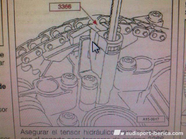

Hola a todos, tendo un allroad 2.7T, y ahora me ha empezado a sonar un poco la cadena del lado derecho del motor, la cadena une los dos arboles de levasde ese lado del motor, y esa cadena va tensada por un tensor (patin) de accionamiento hidraulico, que creemos que es el que falla, por que no sube correctamente, y ahora viene mi pregunta, alguien sabe si ese tensor es igual al de el resto de motores? por que los 2.5TDI y demas tambien tienen este sistema, alguien me puede decir algo?, muchas gracias.-

a ver si me puedo explicar bien, mi motor es en V, cada culata tiene 2 arboles de levas, los cuales estan unidos por una cadena, y para que la cadena no baile, lleva un tensor que es como un patin que sube y baja por accion de presion de aceite, y mi pregunta es si alguien sabia si algun motor mas tiene esas piezas ya qeu he preguntado en la audi y valen 900€, un saludo.-

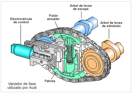

Que por cierto, si no me equivoco, eso es el sistema de distribución variable.
Dependiendo de los requerimientos del motor, el pistón separa más o menos los patines y con éso modifica el diagrama de distribución.
Lo digo porque no es un simple tensor.
Saludos :thumbsup:

efectivamente en principio se deve ajuster a 16 espacios exactos
