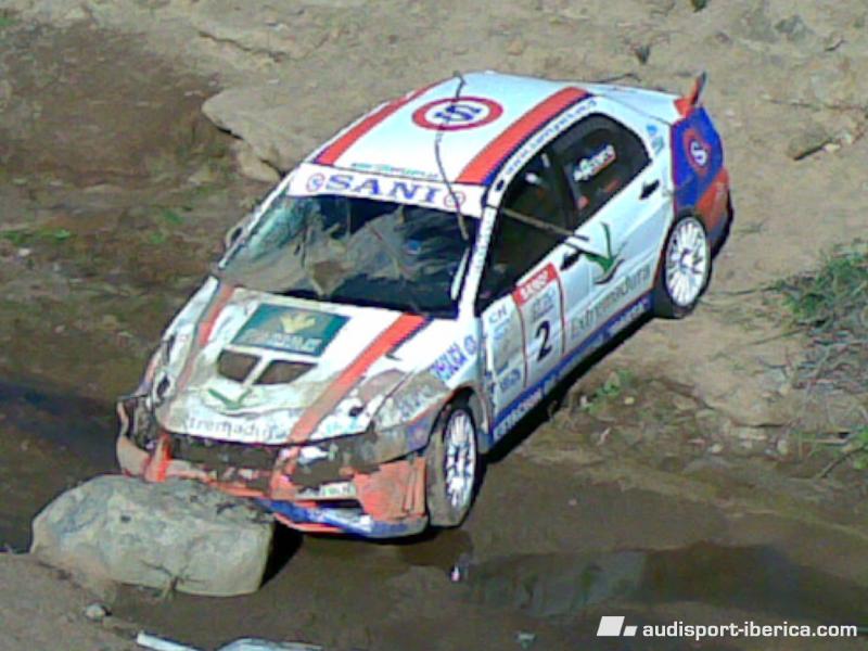

Juanjo.quattro Publicado 17 de Mayo del 2010 Autor Denunciar Publicado 17 de Mayo del 2010 yo he visto muchos rallyes y si un coche se va de atras en un curva se va y punto de alante es muy dificil que se valla por eso donde antes se va un coche es de atras etonces las mejores ruedas atras ESTE COCHE SE LE FUE DE ATRAS Responder
