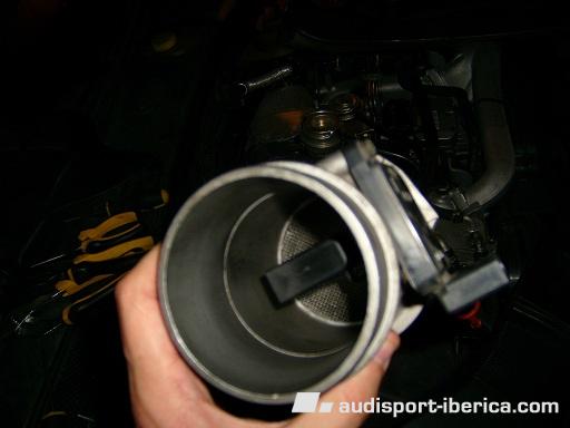

madmack Publicado 2 de Junio del 2010 Autor Denunciar Publicado 2 de Junio del 2010 Luego ya, para ahorrar tiempo otro día, me dió por quitar el cauda Que por cierto es Hitachi AFH70-25C 059906461C Responder

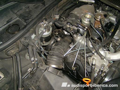

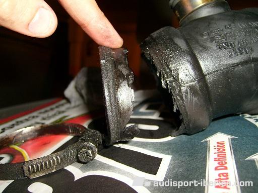

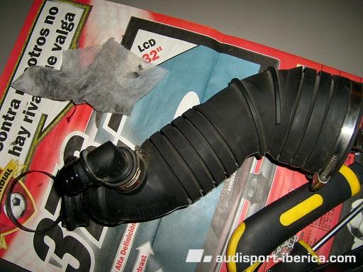

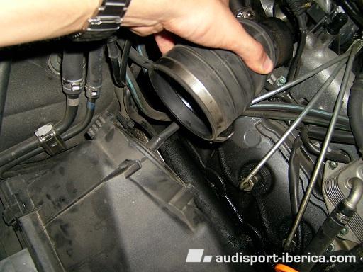

madmack Publicado 2 de Junio del 2010 Autor Denunciar Publicado 2 de Junio del 2010 Y resulta que el tubo de goma que va desde el cauda hasta la boca del turbo, que en ambos extremos está agarrado con abrazaderas de tornillo... ME HE QUEDADO CON EL EN LA MANO! estaba roto tan roto que ha sigo coger el tubo para sacar el cauda y se ha terminado de romper. Como puede ser que aspirase o midiese bien con esa pedazo de raja? bueno, raja que a acabado por romper del todo Responder
Juanky_RG Publicado 2 de Junio del 2010 Denunciar Publicado 2 de Junio del 2010 (editado) ese tubo lo tienes que poner nuevo,,osea uno uqe no esté roto...si tienes la minima perdida,,el coche pierde mucha potencia..pero bastante por cierto,el tubito chico que está justo al lado del turbo donde iva puesto,,que ando confundido???? Editado 2 de Junio del 2010 por Juanky_RG Responder
madmack Publicado 2 de Junio del 2010 Autor Denunciar Publicado 2 de Junio del 2010 Teniendo esto en cuenta, creo que tambien necesito esta pieza... alguien me puede facilitar la ref de esta pieza? será facil en ebay o mejor en una tienda de autorepuestos, o un taller seat/audi? Responder
madmack Publicado 2 de Junio del 2010 Autor Denunciar Publicado 2 de Junio del 2010 (editado) El tubito que se ve al lado del turbo va conectado al picaze del tubo roto Sería esto entonces causa del mal que sufro ultimamente? ha sido coger el tubo con la mano... y roto. Debía tener una raja para fliparlo Editado 2 de Junio del 2010 por madmack Responder
