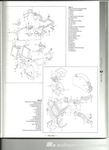

madmack Publicado 3 de Junio del 2010 Autor Denunciar Publicado 3 de Junio del 2010 (editado) Y vuelta la burra al trigo... Alguien me podría decir (creo que con el ETKA?) la referencia de la pieza 14 del a fig78? es el tubo flexible de aspiración del turbo que ayer descubrí roto. Editado 3 de Junio del 2010 por madmack Responder
yerar Publicado 3 de Junio del 2010 Denunciar Publicado 3 de Junio del 2010 (editado) Te lo pongo. Perdona por no responderte ayer, que me tuve que marchar. admisi_n1.pdf Espero que te sirva y que toda la avería se arregle con ese tubo! Saludos Editado 3 de Junio del 2010 por yerar Responder
madmack Publicado 3 de Junio del 2010 Autor Denunciar Publicado 3 de Junio del 2010 Ya ves, no te tienes que disculpar... y 1000 gracias! Responder
Sangre_quattro Publicado 3 de Junio del 2010 Denunciar Publicado 3 de Junio del 2010 aver Mad ese tubo 100% hay que cambiarlo... casi otro 100% si ese tubo esta asi...cuando el turbo estubieses c soplando y lo hinchara...tenias una fuga de aire de c***... por que la raja se abriria...cerrandose d enuevo cuando parases el coche...eso seguro... esa perdida de aire se traduce en una perdida morrocotuda de caudal de aire en la admision..por lo que el error de nivel de caudal pueda venirte por ahi y el cauda lo tengas bien.... el por que la caja te da ese fallo....no te se decir..puede ser que te entre en modo emergencia...pero no se.... lo primero...cambia ese tubo YA ...y pruebas....ojala sea eso tio Responder
jafv Publicado 3 de Junio del 2010 Denunciar Publicado 3 de Junio del 2010 Hola Mad En el Etka tengo ya la pieza acabada en C (4B0129627C), y vale unos 38€ segun el Etka (más en timoAudi). Me repito en lo que he dicho en el post de Merida. Responder
