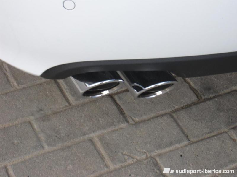

Var Publicado 16 de Mayo del 2010 Autor Denunciar Publicado 16 de Mayo del 2010 Desde arriba... Responder

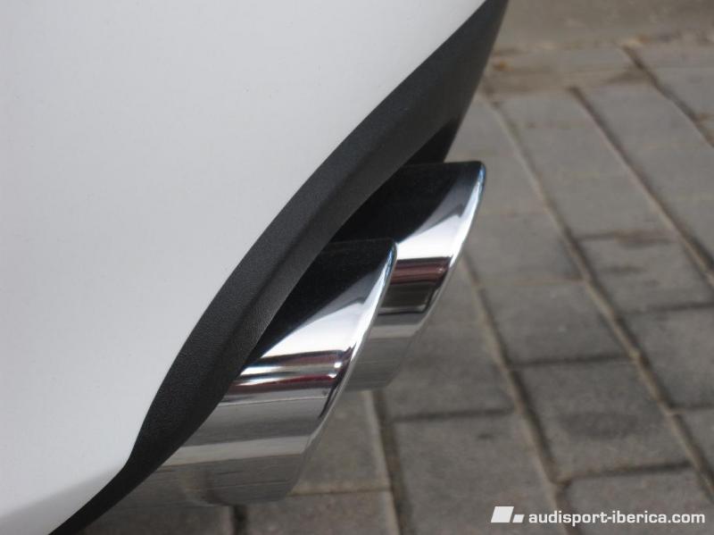

Var Publicado 16 de Mayo del 2010 Autor Denunciar Publicado 16 de Mayo del 2010 De perfil..... Responder
Guest Publicado 16 de Mayo del 2010 Denunciar Publicado 16 de Mayo del 2010 Tira de ellas con la mano, si te quedas con ellas, estan mal. A mi me paso igual y lo lleve a que las pusiesen en condiciones al dia siguiente de comprarlo. Desde luego sobresalen mucho, las mias van mas enrasadas. Responder
alagar27 Publicado 16 de Mayo del 2010 Denunciar Publicado 16 de Mayo del 2010 Sino salen con la mano mejor se queden asi, se notan mas y queda mas bonito Responder
makea72 Publicado 16 de Mayo del 2010 Denunciar Publicado 16 de Mayo del 2010 El que te las ha puesto, no tiene ni p.... idea. Si te das cuenta, el tubo no esta cortado recto sino que tiene forma, pues las colas han de ir igual, en esa forma. Por lo que he visto en las fotos, al ponerlas si se han fijado en como deberian ir puestas. Sacalas con la mano y fijate en lo que te he dicho, o si prefieres llevalo al concesionario y que te las pongan bien, si lo haces tu es muy facil de ponerlas, suerte. Responder
JONY-4 Publicado 16 de Mayo del 2010 Denunciar Publicado 16 de Mayo del 2010 El que te las ha puesto, no tiene ni p.... idea. Si te das cuenta, el tubo no esta cortado recto sino que tiene forma, pues las colas han de ir igual, en esa forma. Por lo que he visto en las fotos, al ponerlas si se han fijado en como deberian ir puestas.Sacalas con la mano y fijate en lo que te he dicho, o si prefieres llevalo al concesionario y que te las pongan bien, si lo haces tu es muy facil de ponerlas, suerte. Tienes toda la razón, están muy mal puestas, en la primera foto se ve claro, se ve el borde del tubo interior por una zona y por la otra no, no debería verse.. además se ha quedado una de las pestañas por fuera y no debería verse, ese trocito de hierro con forma de V que se ve por dentro es la pestaña que sujeta la pieza al tubo original, tiene que estar por dentro... además están giradas... Responder

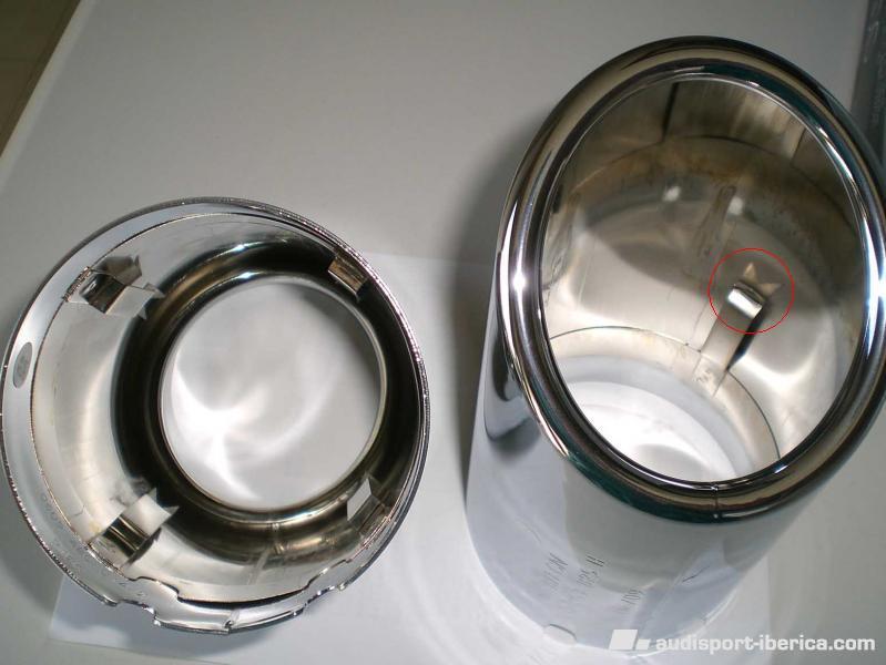

Nes37 Publicado 16 de Mayo del 2010 Denunciar Publicado 16 de Mayo del 2010 (editado) Primero, están rematadamente mal colocadas, porque sobresalen muchísimo y porque se ve a leguas que no siguen la alineación del tubo original. Y segundo, ¿cómo pueden dejarse colocadas de esa manera viéndose incluso la pestaña interior que llevan las colas cromadas?. Es como si esta pestaña interior fuese mucho más larga, hasta el punto de verse entre la cola cromada y el escape original Fijaos, os pongo una foto de la las colas cromadas para que veáis dónde van las pestañas interiores, y ahora que alguien me explique como se puede hacer para que se vean entre la cola cromada y el escape original Editado 16 de Mayo del 2010 por nes37 Responder

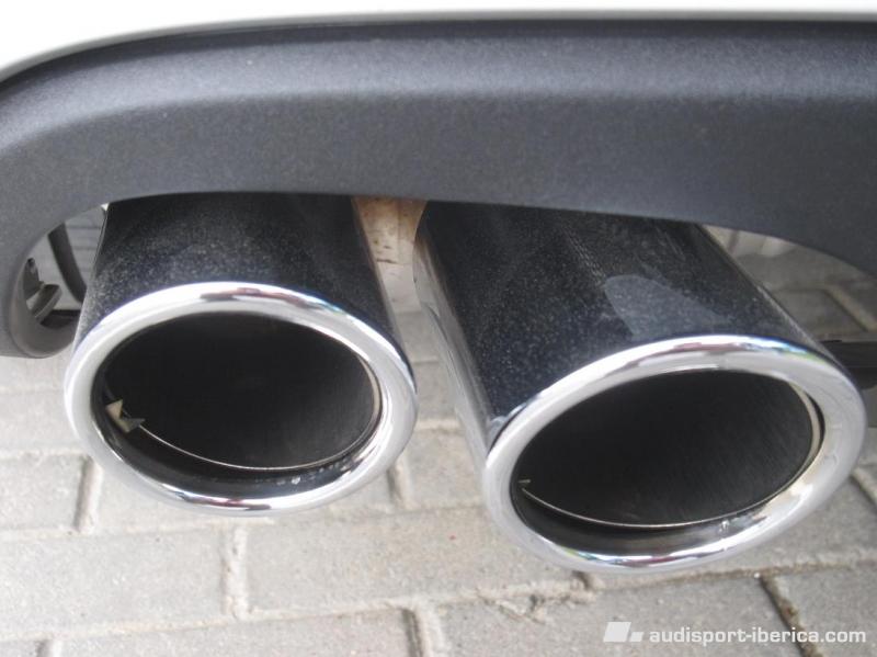

Hart Publicado 16 de Mayo del 2010 Denunciar Publicado 16 de Mayo del 2010 NO se tiene que ver el tubo de dentro. Deberían quedar así: Responder
agustin lopez Publicado 16 de Mayo del 2010 Denunciar Publicado 16 de Mayo del 2010 NO se tiene que ver el tubo de dentro. Deberían quedar así: TIENES TODA LA RAZON.... Responder

Nes37 Publicado 16 de Mayo del 2010 Denunciar Publicado 16 de Mayo del 2010 Que están mal puestas es evidente, porque no quedan enrasadas ni siguen la línea del escape original. Pero.... ¿cómo es posible que la pestaña interior de la cola quede entre ésta y el tubo original?. Fijaos en la foto que os pongo lo lejos que queda la pestaña del borde de la cola. Es como si estas colas no fuesen para estos escapes. Responder

Nes37 Publicado 16 de Mayo del 2010 Denunciar Publicado 16 de Mayo del 2010 (editado) Gracias por todas vuestras aportaciones.... Tienes razón Nes37...parecen colas distintas. Aquí os dejo la referéncia que viene en la caja... ¿Serà que también se equivocaron al pedirlas??? Gracias Pues la referencia es correcta 8K0071761 No lo entiendo, salvo que el ángulo de la foto que nos enseñas haga parecer que la pestaña está mucho mas cerca del borde de lo que realmetne está, y si reorientamos la cola sobre el escape original la pestaña quede más lejos, es decir en su lugar. De todas formas, Editado 16 de Mayo del 2010 por nes37 Responder
