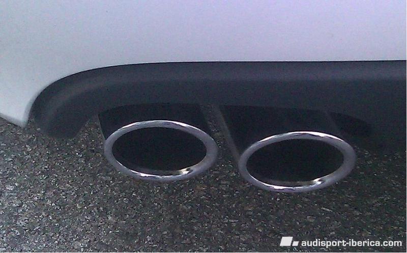

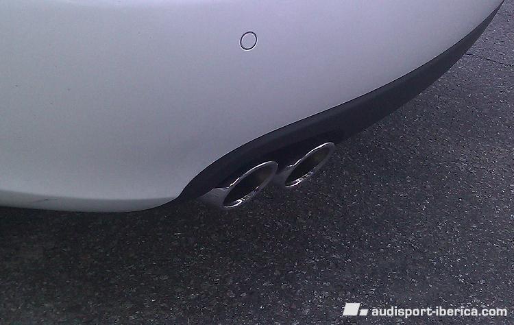

kazeh79 Publicado 17 de Mayo del 2010 Denunciar Publicado 17 de Mayo del 2010 Buenas noches a todos... Ya tengo mi blankito entre manos...el viernes me lo entregaron..prometo colgar un report de fotos en breve. Estas colas de escape me las colocaron en el conce...estoy convencido que no están bien acopladas y que tienen que quedar bien enrasadas con el paragolpes. ¿COMO LO VEIS VOSOTROS???? El lunes volveré para que las pongan bien o me las quiten que ya las pondré yo. Gracias a todos, Var Hola estan MAL PUESTAS, estan mas bien FATAL puestas... si es que son las originales... como te indico en la foto no tiene que tener holgura entre el embellecedor y el escape en si... ademas no tienen porque aparecer las pestañas por ningun sitio como puedes ver en los cuadros rojos que pongo... No entiendo como te han puesto esto asi... yo las tengo y las he quitado varias veces para limpiarlas bien y es super facil de poner, solo empujar un poco y girar para que coincida todo... Responder
maisu77 Publicado 17 de Mayo del 2010 Denunciar Publicado 17 de Mayo del 2010 Como dicen lo compañeros están fatal, que vergüenza que en un concesionario te puedan hacer esa chapuza... Y yo en su día dudando si ponerlas yo mismo o pedirlo en el concesionario... Responder
manpro Publicado 18 de Mayo del 2010 Denunciar Publicado 18 de Mayo del 2010 Las tienes mal colocadas, debes presionarlas hasta que estas queden bien encajadas al escape... Y como dicen otros colegas, para probar tira de ellas, si te quedas con los terminales en la mano, pues estan mal colocados... Recuerda ver que tienen FORMA, y que esta no es en LINEA, los escapes tienen una ligera inclinacion, busca la forma correcta para instalarlos. Responder
Var Publicado 18 de Mayo del 2010 Autor Denunciar Publicado 18 de Mayo del 2010 Hola... ESTO YA ES OTRA COSA!!!!!!!!!! Esta tarde fui al conce y pedí que encajaran bien la colas. Cinco minutos y listo. Muchas gracias a todos por vuestrás aportaciones... me han sido de mucha utilidad. En breve prometo colgar un report de fotos del coche!!!! Var Responder

valderaduey Publicado 21 de Mayo del 2010 Denunciar Publicado 21 de Mayo del 2010 Buenas noches a todos... Ya tengo mi blankito entre manos...el viernes me lo entregaron..prometo colgar un report de fotos en breve. Estas colas de escape me las colocaron en el conce...estoy convencido que no están bien acopladas y que tienen que quedar bien enrasadas con el paragolpes. ¿COMO LO VEIS VOSOTROS???? El lunes volveré para que las pongan bien o me las quiten que ya las pondré yo. Gracias a todos, Var Hola estan MAL PUESTAS, estan mas bien FATAL puestas... si es que son las originales... como te indico en la foto no tiene que tener holgura entre el embellecedor y el escape en si... ademas no tienen porque aparecer las pestañas por ningun sitio como puedes ver en los cuadros rojos que pongo... No entiendo como te han puesto esto asi... yo las tengo y las he quitado varias veces para limpiarlas bien y es super facil de poner, solo empujar un poco y girar para que coincida todo... Pues disculpa, perooo las mias es imposible quitarlas, y asi con el 99 % de los compañeros que las pusimos, asi que me temo que algun problema tienen esas colas de escape. Un saludo. Responder
