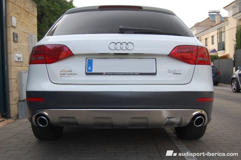

Mad-i Publicado 2 de Junio del 2010 Denunciar Publicado 2 de Junio del 2010 ¿Cómo va ese pequeño brico Mad-i?... ¿están por fin colocadas estas colas? Perdona Nes37, pero ayer no tuve ni un minuto libre. A ver si esta tarde puedo sacar un rato, aunque creo que por lo menos hasta el viernes lo voy a tener muy complicado. Pero no te preocupes que en cuanto lo intente de nuevo, te cuento. Por cierto, me contó un compañero que las tiene en su Q7, que a él le dieron un punto de soldadura para que no se las robaran. Salu2. Ok. Lo del punto de soldadura yo creo que no es necesario, aunque no pasa nada por hacerlo. Una vez que la cola llega a su sitio y enganchan las pestañas interiores, te aseguro que yo tirando con todas mis fuerzas hacia fuera no soy capaz de sacarlas. Un saludo Bueno, pues al final ya las he puesto, pero se me olvidó hacer el reportaje para el brico, sólo os puedo poner la foto de como han quedado. Para este nuevo intento me hice con una maza de goma tal y como comentaba un forero y lo que he hecho has sido básicamente meterlas con decisión y dándole pequeños giros para irlas encajando. Cuando he visto que estab muy duro, le he dado con la maza de goma y un trapo puesto en las colas para no dañarlas. Al final han quedado estupendas, gracias a todos por vuestros consejos... Salu2. Responder

Fiambre Publicado 3 de Junio del 2010 Denunciar Publicado 3 de Junio del 2010 Bueno, pues al final ya las he puesto, pero se me olvidó hacer el reportaje para el brico, sólo os puedo poner la foto de como han quedado. Para este nuevo intento me hice con una maza de goma tal y como comentaba un forero y lo que he hecho has sido básicamente meterlas con decisión y dándole pequeños giros para irlas encajando. Cuando he visto que estab muy duro, le he dado con la maza de goma y un trapo puesto en las colas para no dañarlas. Al final han quedado estupendas, gracias a todos por vuestros consejos... Salu2. Hola Mad-i, Ayer me pude llevar mi paqueñin del concesionario... PORRR FINN. El comercial me regaló las colas de escape que te has puesto tu, y par mi que me han quedado un tanto salidas. a ver si puedes poner una foto de perfil de tu trasero el del coche, digamos, y a ver si tus colas salen tanto como estas.. Por cierto si quieres ver la serie pasate por la presentacion de mi coche que he puesto fotos nuevas: http://www.audisport-iberica.com/foro/inde...t&p=2885228 Ya me diras algo. Saludos Responder
Nes37 Publicado 3 de Junio del 2010 Denunciar Publicado 3 de Junio del 2010 La verdad es que estos allroad son preciosos, Fiambre me da la sensación de que efectivamente están un poco salidas, aunque puede ser efecto de la foto. Fíjate que el escape original y la cola deben quedar totalmente embutidas, sin separación ninguna entre ambas. Si no es así hay que llevarlas más hasta el fondo. En las fotos que ha puesto Mad-i parece que sobresalen menos. Un saludo Responder

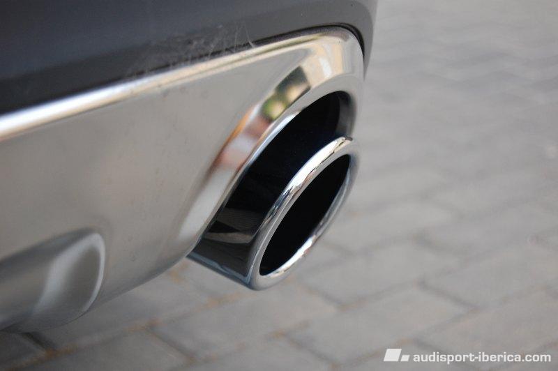

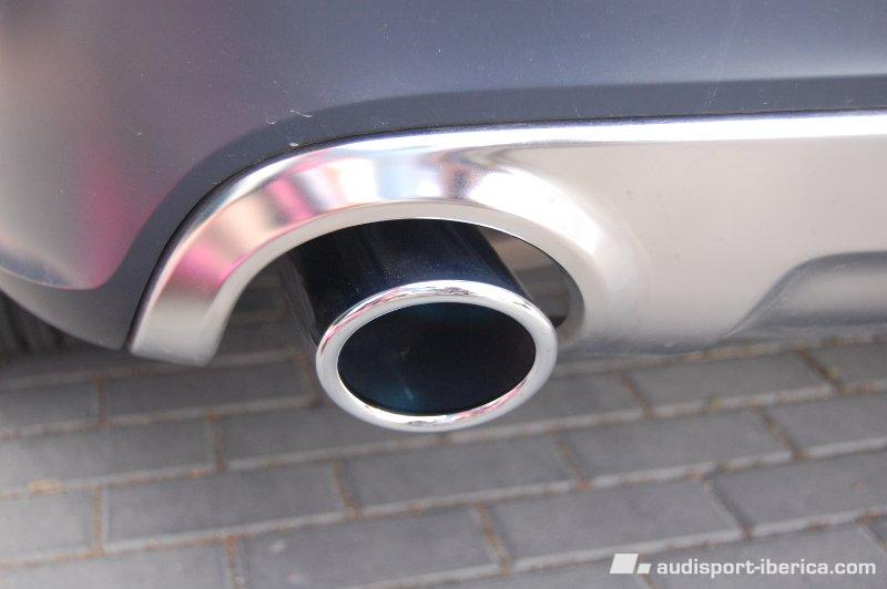

Mad-i Publicado 3 de Junio del 2010 Denunciar Publicado 3 de Junio del 2010 (editado) Hola! Os pongo un par de fotos, una de cada tubo de escape. A ver si aclaramos algo. Salu2. PD.- Je Je la telaraña que hay en la segunda foto es un claro indicador de que tengo que limpiar el coche... :ranting2: Editado 3 de Junio del 2010 por Mad-i Responder
Nes37 Publicado 3 de Junio del 2010 Denunciar Publicado 3 de Junio del 2010 Hola! Os pongo un par de fotos, una de cada tubo de escape. A ver si aclaramos algo. Salu2. PD.- Je Je la telaraña que hay en la segunda foto es un claro indicador de que tengo que limpiar el coche... Perfectas . La primera da la sensación de que la cola sale más del difusor trasero pero es el efecto del ángulo de la foto. Por cierto, la foto de mi firma es la Plaza de Fefiñanes en Cambados (Pontevedra).... este fue el punto de encuentro de la III KDD Nacional A5, inolvidable. Y por descontado estás invitado a conocerla cuando quieras Un saludo :ranting2: Responder
